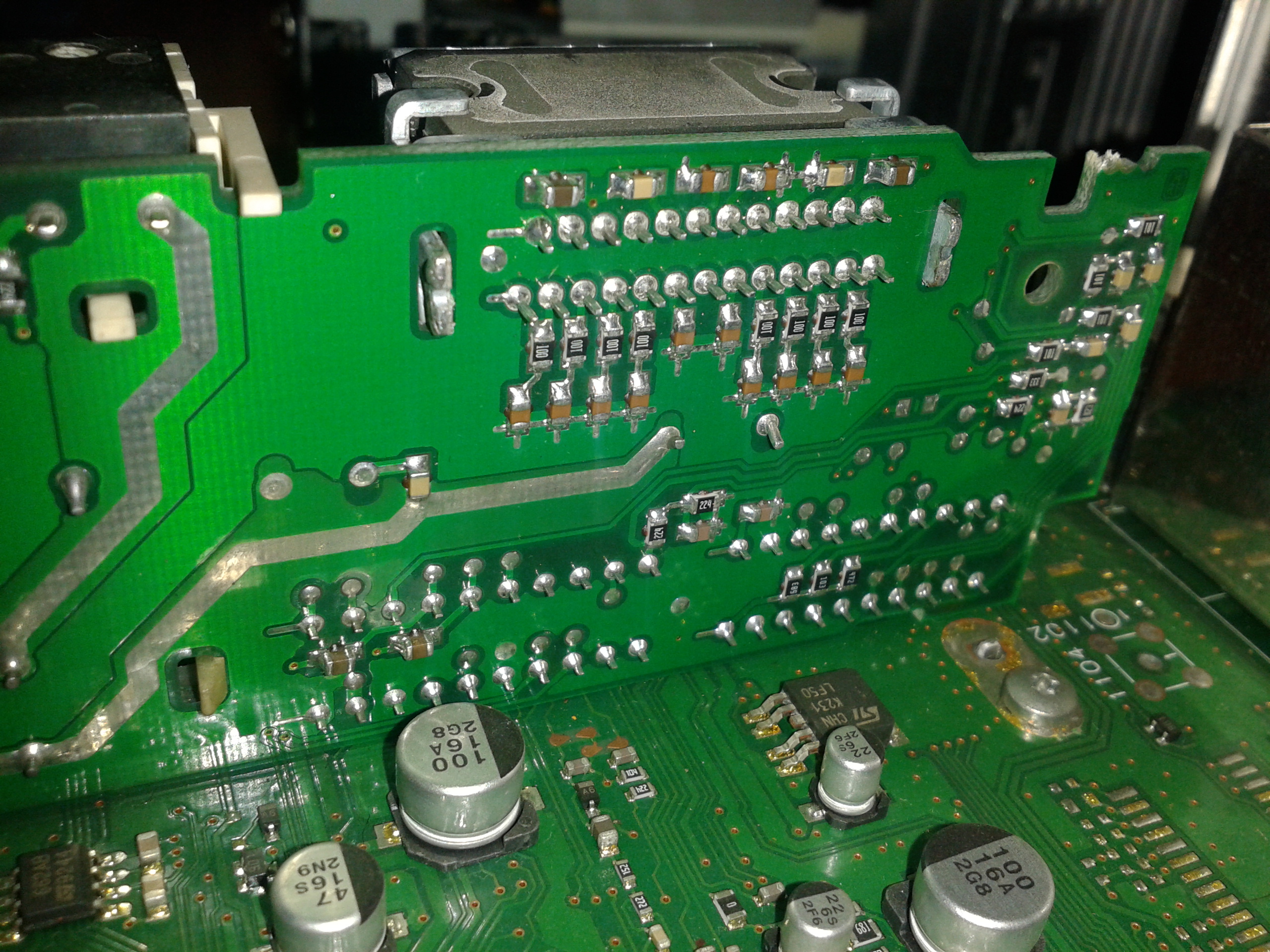

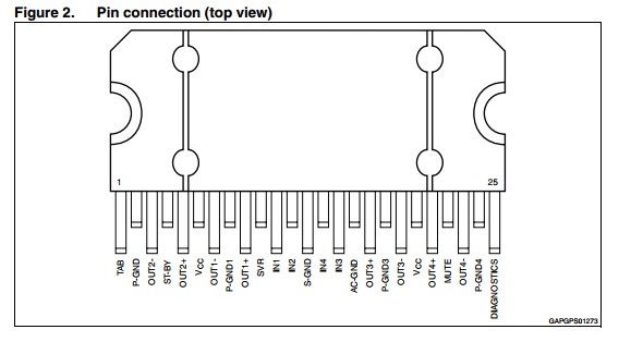

Przedwczoraj pod wpływam chwili postanowiłem wyprowadzić wyjścia rca z mojego radia vdo/siemens business cd. Zabrałem się za lekturę jak to zrobić. Zakupiłem odpowiednie elementy tj. gniazda rca, przewód i kondensatory elektrolityczne 1uF 50V. Piszę, ponieważ cała lektura jaką przeczytałem opierała się na radiach business cd innych producentów niż moje radyjko i wolę się upewnić jak wykonać tą małą operację
Jeżeli dobrze zrozumiałem to na pinach wejścia układu TDA7385 oznaczonych na schemacie "in1" "in2" "in3" "in4" kolejno lutuję 4 kondensatory ( oczywiście dłuższą nóżką czyli plusem ). Dalej szeregiem idą sygnałowe przewody do gniazda rca. Nie do końca wiem jak i gdzie podłączyć masę. W tym temacie przyda mi się w szczególności pomoc. Dorzucam dwa zdjęcia i czekam za podpowiedziami
