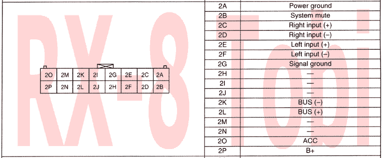

    Czy jest możliwość podłączenia zestawu xcarlink z wtyczką Mazda do radia VW/Skoda z wejściem mini ISO?
    Opis złącza zmieniarki mazda wygląda następująco:
    Podłączenie xcarlink mazda do radia VW z mini ISO
    Przy czym do wtyczki w moim zestawie xcarlink doprowadzone są tylko piny: A,C,E,G,K,L,O,P reszta jest pusta
    A tutaj złącze mini ISO jakie jest w radiu. Wejście na zmieniarkę oznaczone jest jako C3.
    Pytanie czy można to pogodzić jedno z drugim. Radio z mini ISO i zmieniarka od Mazda?
