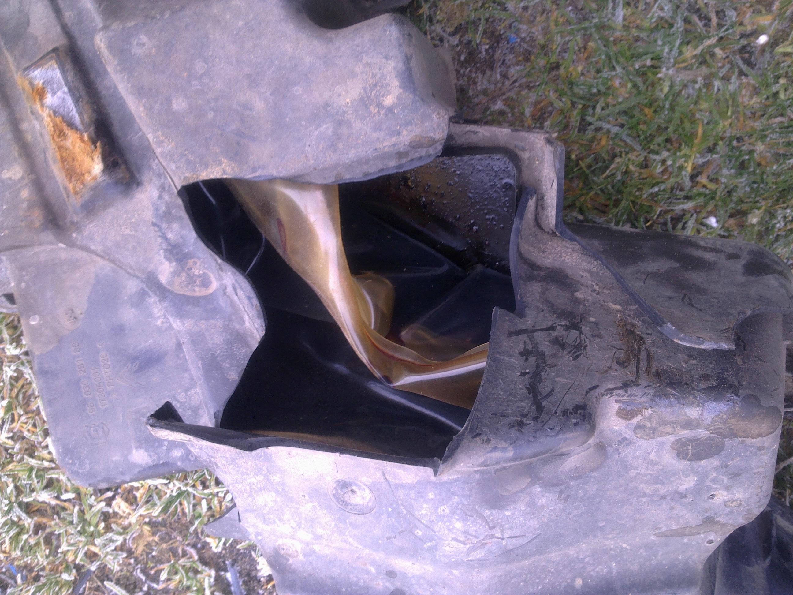

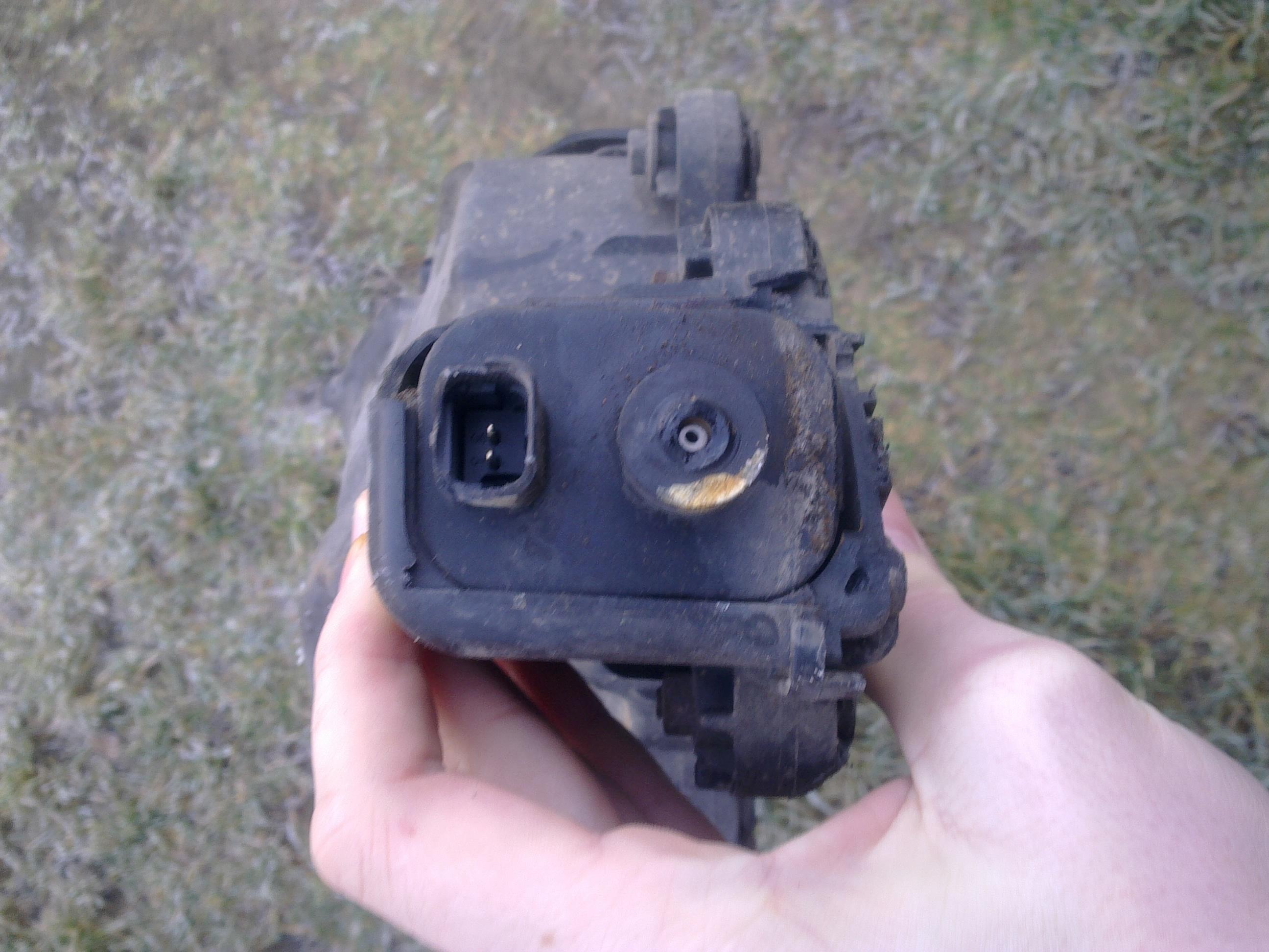

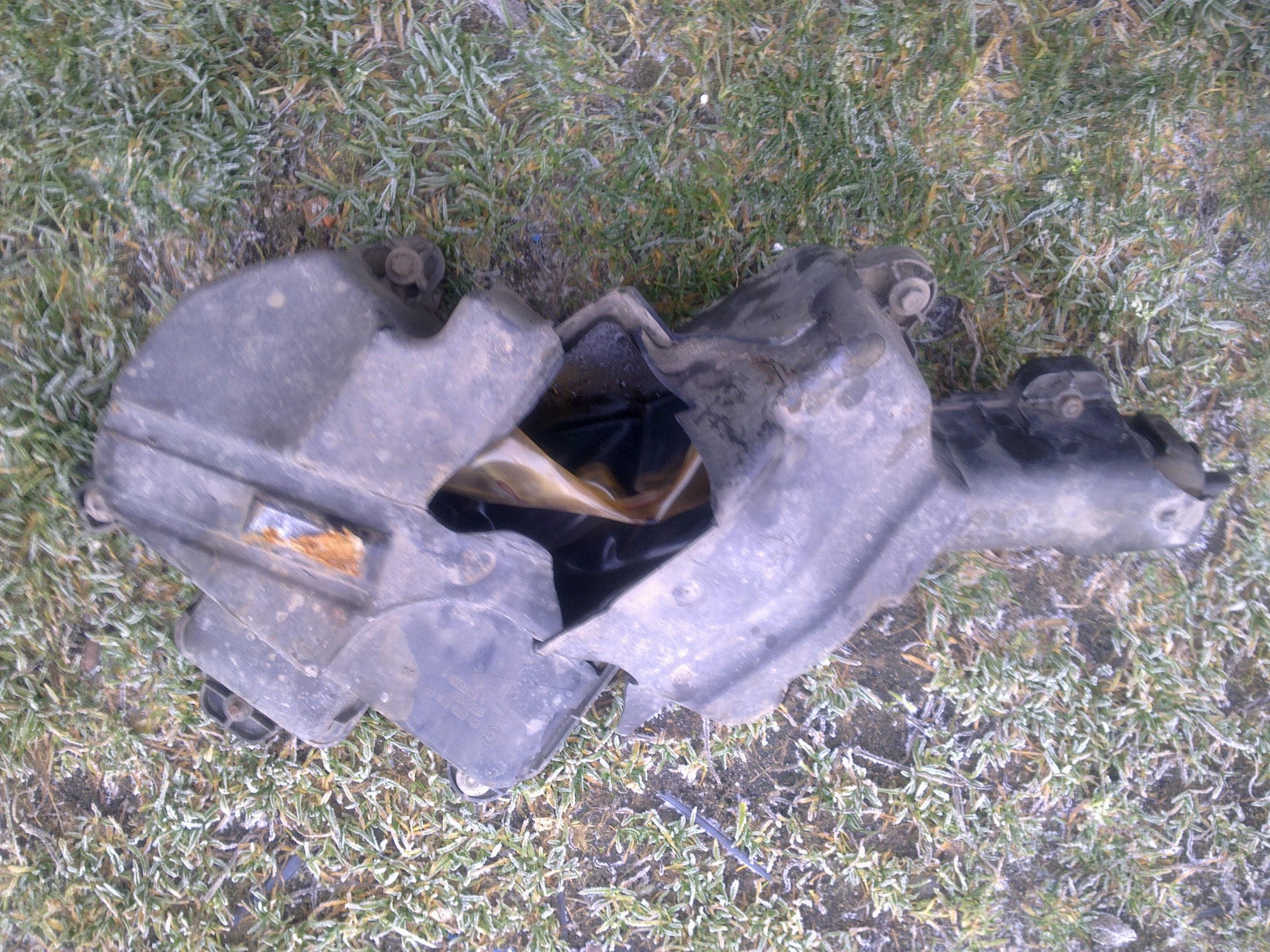

Peugeot 4007 - co to za część z olejem i kabelkami przy tylnej osi?
mati7381 02 Gru 2012 10:42 1563 4
  • #1 11599872
    mati7381
    Przy osi tylnej, przy lewym kole została oderwana (pęknięta) obudowa od jakiejś części w środku jest worek z olejem(?) i kabelki. Na komputerze żadnego błędu nie sygnalizuje. Co to może być? Z góry dziękuję za odpowiedzi.

    Zbiornik dodatku do filtra cząstek stałych
    1 000 pln nie twoje + obudowa

    Można bez tego jeździć?
  • #5 11601120
    kybernetes
    Można dojechać do serwisu. Bez tego urządzenia nie będzie do paliwa dodawany katalizator cerowy (ten w worku) wskutek czego filtr cząstek stałych w układzie wydechowym nie będzie mógł być oczyszczony przez wypalenie, przez co się zapcha i auto w końcu stanie na amen. Zapchany nie nadaje się już do wypalenia i trzeba go będzie wymienić (~4000zł). Innymi słowy dalsza jazda wróży kłopoty i wydatki.
