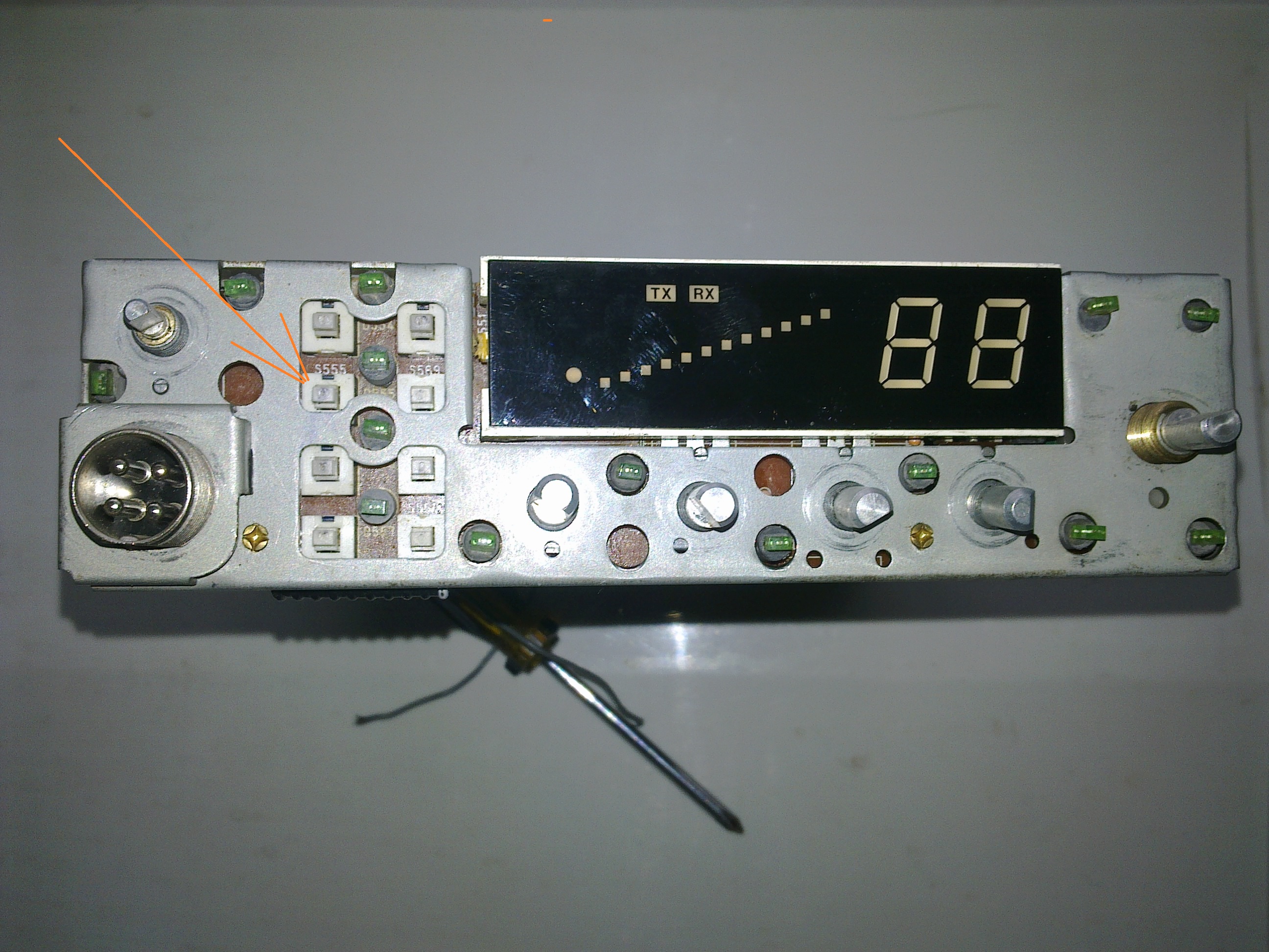

Prezydent Herbert 1 (cztery pin gniazdo mikrofonu) nie działa filtr NB

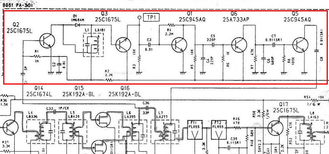

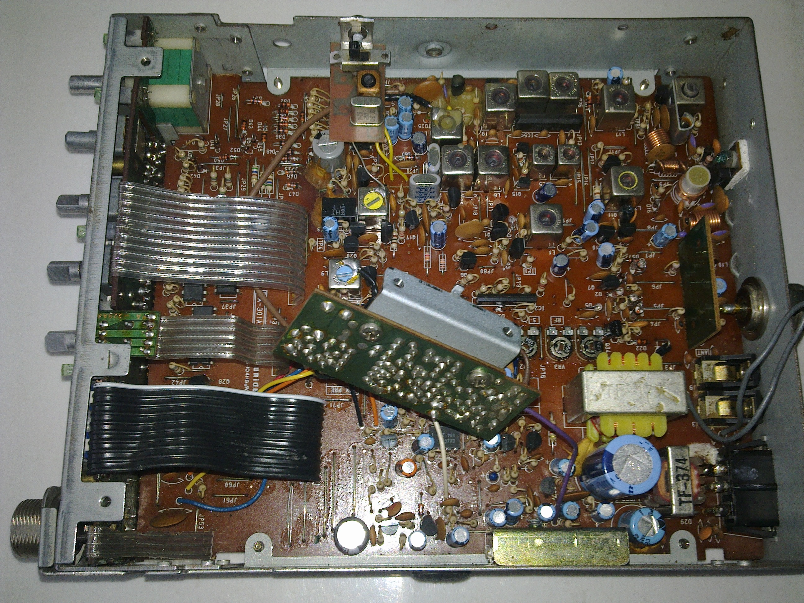

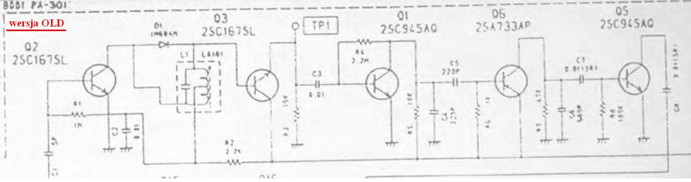

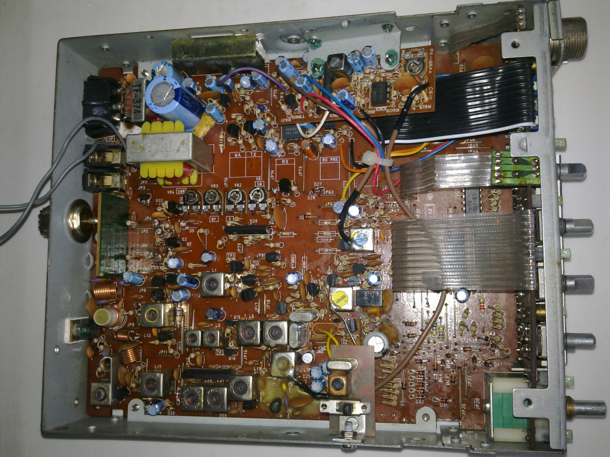

Czy może ktoś podpowiedzieć wskazać na zdjęciu co mam wymienić,żeby filtr NB działał.
Wyłącznik sprawdziłem jest dobry,luty poprawione są w porządku,inne ANL i HICUT działają.
Wybacz pytanie?w jaki sposób zdiagnozowałeś że filtr NB nie działa,on nie eliminuje takich zakłóceń jak ANL.
Filtr NB można sprawdzić czy zdaje egzamin podczas silnej śnieżycy lub deszczu.
W tedy po wciśnięciu likwiduje szum eterowy powstały w trakcie wyżej opisanych zjawisk.Tak przynajmniej działają w radiach President.
Miałem kilka Herbertów 1 i w każdym po wciśnięciu NB było minimalnie ciszej,mam też obecnie Herberta tyle że wydanie drugie i też jest różnica po wciśnięciu.
