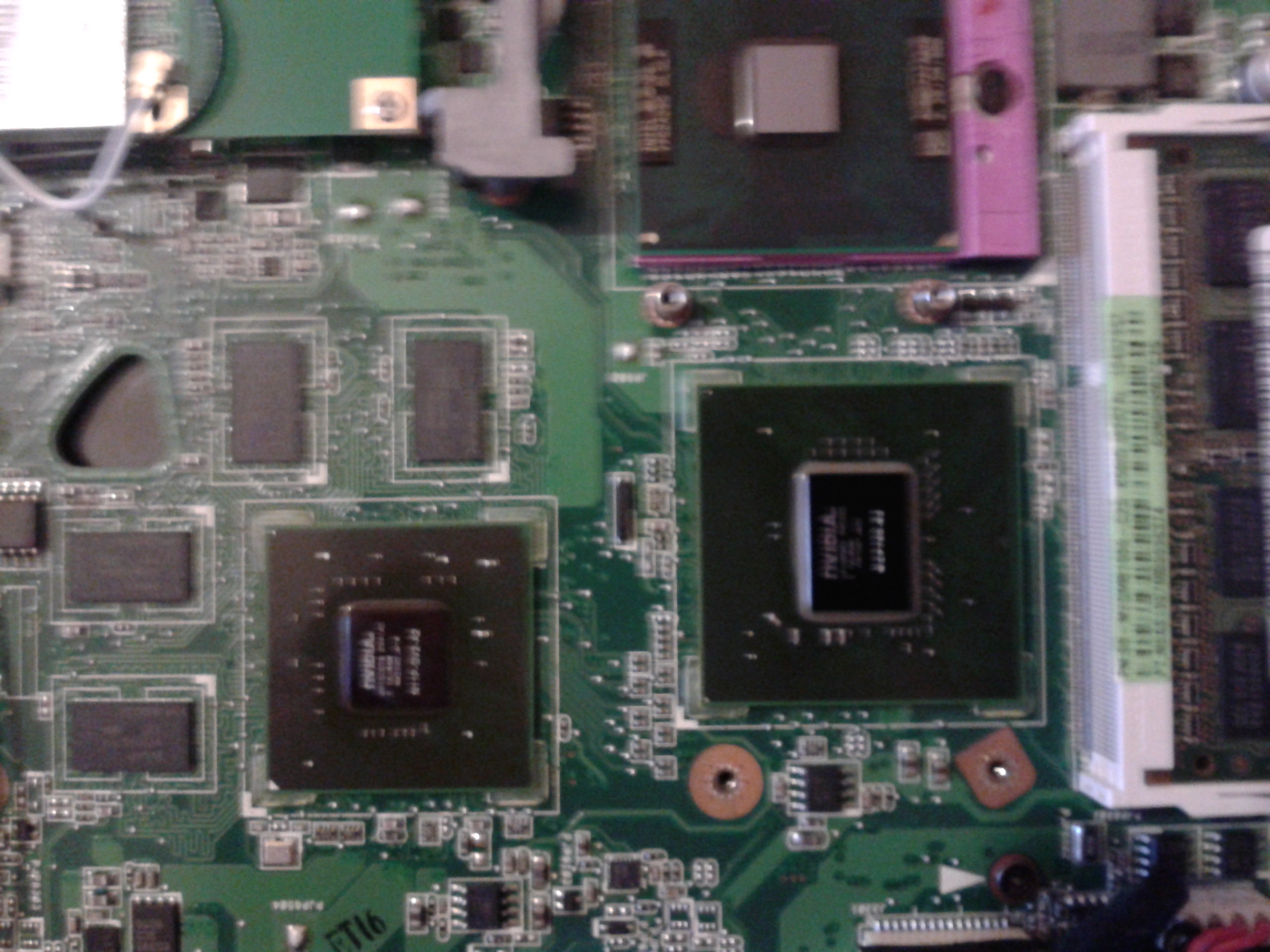

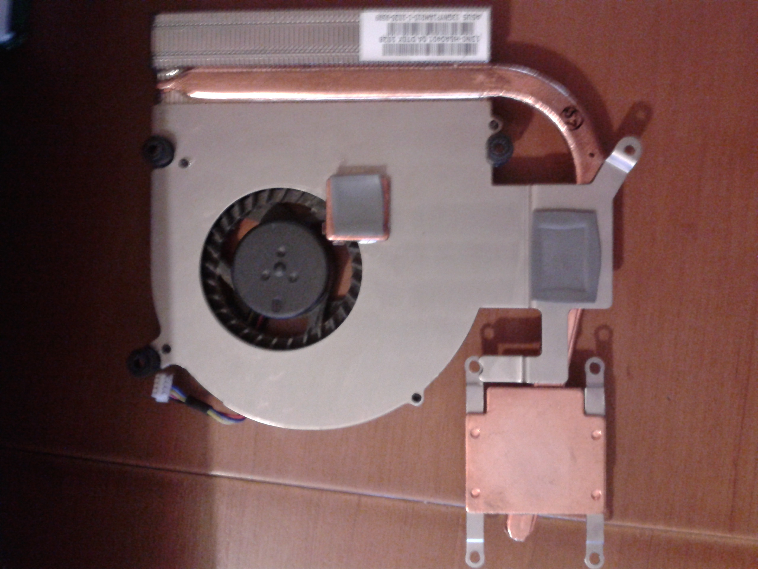

    Witam. Mam problem z moim laptopem Asus k50id sx121. Posiadam go już 3 lata. Niedawno postanowiłem wyczyścić go pierwszy raz i wymienić pastę i termopady. Zastosowałem pastę Noctua nt-h1 na CPU i termopady firmy PHOBYA grubości 1,5 mm na rdzeniu GPU i mostka ?? ( nie jestem pewien czy to mostek) Wcześniej na tych dwóch rdzeniach również były termopady grubości ok . 1mm - 1,5mm ( nie byłem w stanie ich dokładnie zmierzyć. Okazało się ,temperatura "na luzie" wynosi 70°C a po uruchomieniu jakiejś odrobinę bardziej wymagającej gry nagle rośnie do 95°C i odczuwam nagły spadek wydajności ( np skok FPS w league of legends z 45 do 10 ). Po "skoku" temperatura nie zmniejsza się :| . Przed wymianą termopadów i pasty oraz czyszczeniem nie było takich problemów z GPU . Z góry dziękuję za pomoc
  • #2 11608372
    ando09
    Daj zdjęcie chłodzenia. Mam podobnego laptopa więc chyba wiem dlaczego występuje problem.
  • #3 11608433
    daavid117
    J/w i sprawdź czy element odbierający ciepło z GPU się nagrzewa (heatpipe tuż nad GPU). Stawiam, że nie, bo nie dolega właściwie.
  • #4 11609338
    michal147147
    Nie jestem w stanie stwierdzić czy radiator nagrzewa się bezpośrednio od GPU bo wcześniej jest procesor ale wydaje mi się ,że tak. Ciepło w jakimś stopniu jest odbierane. Wykluczam możliwość tego ,że termopady nie przylegają ponieważ po zdjęciu są odciśnięte
    Asus k50ID sx121 - Problem z temperaturą GPU po czyszczeniu Chłodzenie
    Asus k50ID sx121 - Problem z temperaturą GPU po czyszczeniu Z zdjętym chłodzeniem
    Asus k50ID sx121 - Problem z temperaturą GPU po czyszczeniu Tu po złożeniu
  • #5 11609358
    ando09
    Co zastosowałeś w zaznaczonym miejscu?
  • #6 11609370
    michal147147
    Termopad widoczny na zdjęciu chłodzenia
  • #7 11609404
    ando09
    Pod ciepłowodem masz termopada? tzn. między aluminiową blachą a heatpipe?
  • #8 11609440
    michal147147
    Asus k50ID sx121 - Problem z temperaturą GPU po czyszczeniu Między rdzeniami a heatpipe. Tu gdzie zaznaczyłem na zdjęciu
  • #9 11609449
    ando09
    Może inaczej rozkręcałeś wentylator?
  • #10 11609500
    michal147147
    Nie.Wentylatora nie rozkręcałem. Dobra rozumiem. Myślałem ,że jak zaznaczyłeś na tamtym zdjęciu to chodziło ci o rdzeń. Ja wcale nie rozłączałem tego heatpipe i aluminiowej blachy.
  • #11 11609525
    ando09
    Musisz wymienić to co tam się znajduje nie ja mam nieco inne chłodzenie (praktycznie to samo) więc grubości mogą się różnic (ja mam tam termopada) przy czyszczeniu musiało się coś poruszać.
  • #12 11609532
    michal147147
    Chodzi ci o miejsce gdzie jest procesor ?
