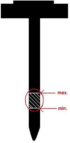

  • #18 8199334
    grassofobik
    Witam. Jestem zupełnie zielony jesli chodzi o auta. Mam takie pytanie czy tak wglada miarka plynu wspomagania układu kierowniczego? I czy te skośne paski pokazuje poziom maxymlany i minimalny (tak jak to pokazałem na zdjęciu)? Bo jesli tak to w moim golfie 3 TDI brakuje tego plynu i to sporo... Pozdrawiam i dzieki z góry za podpowiedz.
    I druga rzecz to taka ze jak patrze na allegro to sprzedawcy na aukcjach pisza ze zielony płyn febi stosowany w autach od 1997r a ja mam auto z 1994...
