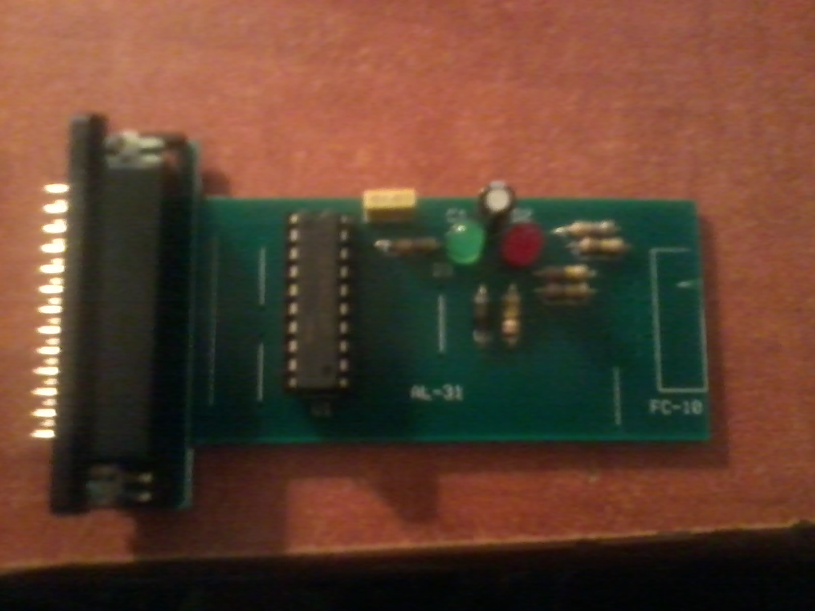

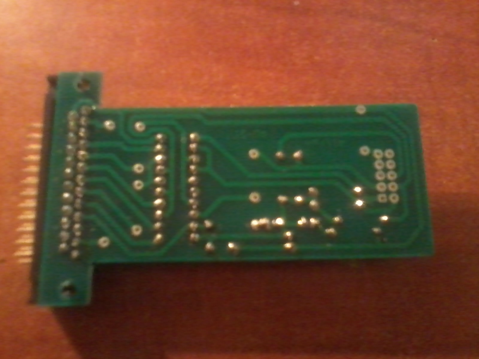

    Witam, przejdę od razu od rzeczy. Szczęśliwi jak nigdy poleciałem po mój nowy programator na pocztę. Wróciwszy do domu i w myślach widzący jak już projektuje swój "procesorek", dostałem przysłowiową patelnią w twarz. Otóż by programator mógł programować okazało się że potrzebuje jeszcze jedną płytkę by móc programować. Moje pytanie brzmi zatem - czy w miejsce na złączkę FC-10 mogę wlutować bezpośrednio podstawkę 10 pin? Jeśli tak czy nie muszę zmieniać kolejności w podłączeniach, oraz jak włożyć mój "procesorek"(aTTiny13) który ma tylko 8 nóżek. Byłbym bardzo wdzięczny o poradę w tych 2 kwestiach.
    AL31 - podłączenie podstawki 10 pin i aTTiny13 do programatora AVR AL31 - podłączenie podstawki 10 pin i aTTiny13 do programatora AVR
    Tak wygląda po złożeniu, http://allegro.pl/al31-zestaw-programator-avr-stk200-stk300-atmega8-i2799654998.html aukcja na której to kupiłem.
    Jak by ktoś potrzebował wstawię także schemat.

    sp3ots
    Witam !
    Twoim problemem jak i większości kolegów zaczynających przygodę z AVRami jest to że nie wiecie po co producent AVRów wyposażył je w złącze ISP !
    Programator ten jak i inne które programują przez to złącze podłącza się krótkimi przewodami do układu docelowego w którym jest np. ATtiny13.
    Włącza się zasilanie i programuje się, nie potrzeba wykonywać programowania na osobnej płytce i przekładać procesor.
    Ze swojego programatora musisz wyprowadzić przewody GND, Reset, SCK, MISO, MOSI i podłączyć je pod odpowiednie piny np. ATtiny13, BYĆ MOŻE musisz też zasilać programator ( nie znam go ).
    Pozdrawiam. Stefan
