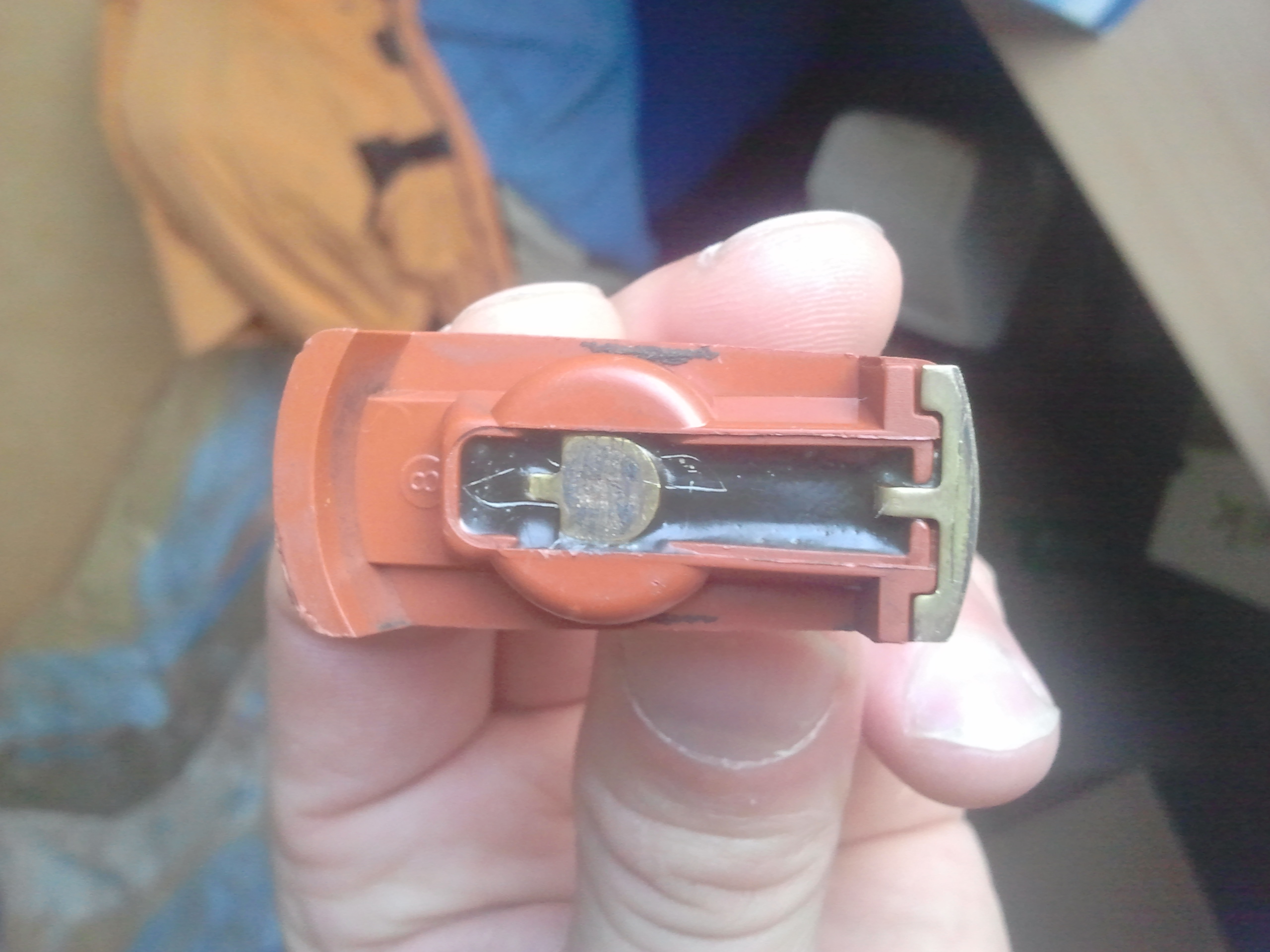

    Witam-właśnie wróciłem "spod maski" - zdemontowałem całą kopułkę z kablami do domu celem spokojnych oględzin.Oczywiście ponumerowałem sobie kable,palec prawdopodobnie do wymiany,bo pękło jego mocowanie do ośki aparatu podczas zdejmowania go.
    Wziąłem ze sobą także akumulator,bo wiadomo jak autko stoi to trzeba podładować.Dodam że auto 2 km od domu więc trochę mi zeszło zanim to wszystko doniosłem do domu:)
    Kable i kopułkę wymyłem wodą i teraz schnie to na grzejniku.
    Zaraz wrzucę fotki wnętrza kopułki,abyście ocenili ,czy nadaje się do wymiany.
    Passat B3 1.8 PF - brak iskry na dwóch cylindrach, co sprawdzić?
    Mnie niepokoi ten ...środkowy styk w kopułce..jakiś taki "mało wystający"-..chyba że tak ma być..
    A teraz palec :
    Passat B3 1.8 PF - brak iskry na dwóch cylindrach, co sprawdzić? Passat B3 1.8 PF - brak iskry na dwóch cylindrach, co sprawdzić?
    W drugim zdjęciu palca chyba rzeczywiście wyłamany jest plastik potrzebny do zasprzęglenia się palca z napędem od aparatu-zapewne ukruszył się podczas zdejmowania go:)

    Kopułka bezwzględnie do wyrzucenia. Palec też, zresztą to nie są drogie rzeczy.

    Tak jak napisałem w pierwszej odpowiedzi do tematu - wymień kopułkę i palec - to wygląda na mocno wyeksploatowane. Kopułka ma wystep który pasuje do aparatu tylko w jednym położeniu. Żeby nie narażać się na koszty kable na razie zostaw. Po założeniu wszystkiego sprawdź efekt swojej pracy. Jak zapłony będą dalej wypadać, w ciemnym miejscu zobacz czy nie widać iskier latających między kablami a masą. Jak latają - kable do śmieci i powinno byc ok.

    Auto naprawione-wymiana kopułki oraz palca i jak ręką odjął wszystkie problemy - muszę się Wam jednak przyznać do tego że kupiłem z najniższej połki, bo akurat innych nie mieli niestety-kopułka jakaś firma na literę "E" a palec topran.
