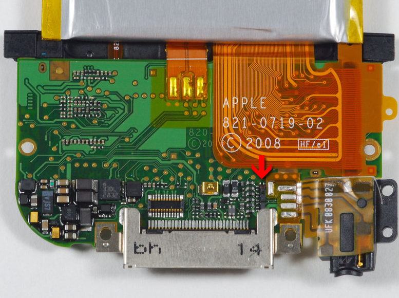

    Przy wymienianiu gniazda słuchawkowego, odsysając cynę, wessałem również mały rezystor odpowiadający za odcięcie głośnika gdy podłączone są słuchawki. Ścieżki nie zostały uszkodzone. Szukałem wylutowanego elementu, jednakże to jak szukać igły w stogu siana. Jaka może być wartość tego rezystora?
    Więcej informacji na dołączonej fotografii:
    iPod Touch 2G 16GB - Przez przypadek wylutowany rezystor
    Pozdrawiam!

    Dałem Cienki drucik - rozwiązało problem. Temat Zamykam
