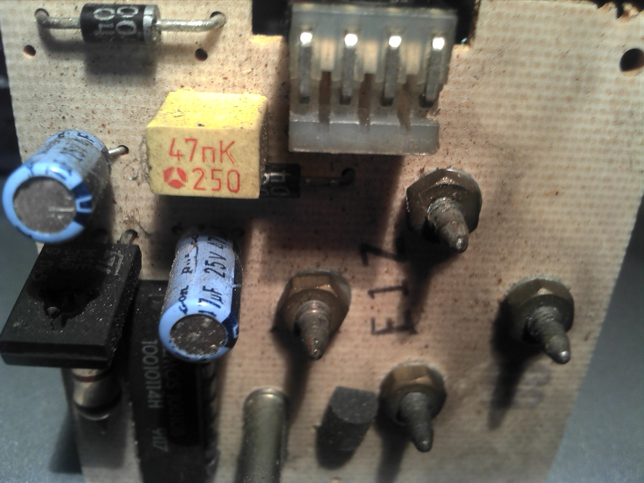

    Jak to dostosować do uno na wtrysku 2 cewki , 2 kable sygnałowe, co wymienić i naco żeby wskazania były dobre bo narazie chyba 2x za mało pokazuje.

    Z dwóch przewodów sygnałowych przy pomocy dwóch diod połączyć w jeden sygnał i będziesz miał obroty jak cymes!

    Podobnie jak w seicento 900 na pinie 23 sterownika silnika znajdziesz sygnał do obtotomierza w ilości 2x jak impuls na jednej cewce. Pin 23 sterownika silnika jest połączony z cewką przekaźnika załączajacym m.innymi pompę paliwa oraz zasilajacy plusem wtryskiwacz, cewki itp. Na tym pinie 23 sterownika silnika występuje sygnał masy tak ze dla obrotomierza ok. Fabryczne obrotomierze w seicento wykorzystują właśnie ten sygnał

    OK. Dzięki wielkie, o tym pinie 23 czytałem ale sądziłem że sterowanie jest +12v a nie masą mam nawet wyprowadzony przewód z tego pinu ale podłączałem źle do obrotka (pod + sygnału ) więc nie działał.
