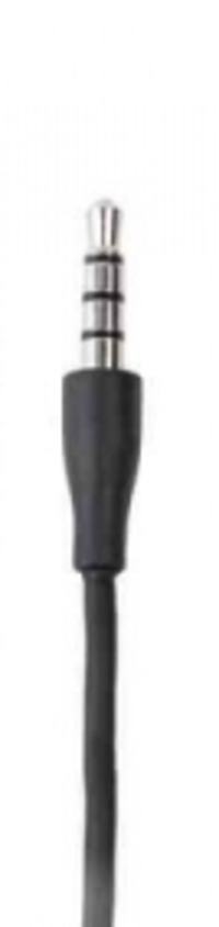

    Proszę o pomoc.
    Kupiłem Samsunga Ace2 z fatalnym, białym zestawem słuchawkowym.
    Postanowiłem wykorzystać więc porządne słuchawki, które miałem w SE C702.
    Wtyczkę zamierzam kupić lub przysposobić z jakiegoś zalegającego zestawu z nokii.
    Czy ma ktoś schemat podłączenia tego zestawu do wtyczki.
    Mam pięć przewodów. Zielony i niebieski luzem, biały i czarny w oplocie czyli razem pięć.
    Proszę o radę jak to podłączyć.

    Kolego jak utniesz wtyczkę to zobaczysz pęk kabli, bo tam jest kabel biały i czarny w izolacji (to od mikrofonu, i chyba przełączanie muzyki-te ucinasz krótko nie interesują Cię) Potrzebujesz masę, będzie to najgrubszy(bez koloru-czysta miedź), ten podpinasz pod ostatni pierścień jacka), następne daw to będą czerwony i zielony lub niebieski(to kanały prawy i lewy - podpinasz pod pozostałe pierścienie jacka). Jeśłi ma to prawidłowo działać, to musisz wziąć jacka 3,5 mm uniwersalnego, a nie od nokii. Noki ma 4 pierścienie i się nie nadaje.
    zmiana wtyczki z SE na 3,5mm w zestawie słuchawkowym. - Zwykły
    zmiana wtyczki z SE na 3,5mm w zestawie słuchawkowym. - Nokii

    Dzięki Kolego.
    O to właśnie chodziło.
    U mnie jest zielony i niebieski ale działa jak należy.
