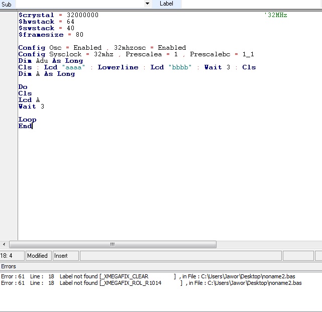

    Witam. Mam nadzieję, że piszę w odpowiednim dziale. Co do mojego problemu. Dopiero zaczynam zabawę z ATXMEGA dokladnie (ATXMEGA128A3). Natknąłem się na problem z wyświetlaniem zmiennych na LCD. Gdy w programie wpiszę np. LCD "aaaa" to wszystko działa. Jednak jak chcę wyświetlić zmienną np. A wyświetla się błąd. Szukałem informacji na ten temat w internecie, ale nic nie mogłem znaleźć. Przy programowaniu zwykłych AVR nic takiego mi się nie pojawiało. Pozdrawiam i dziękuję za odpowiedź, Bascom - ATXMEGA128A3 problem z wyświetlaniem zmiennych na LCD

    Jak przed LCD A dasz Locate x,y , to też nie działa ?

    Niestety to samo. Bascom - ATXMEGA128A3 problem z wyświetlaniem zmiennych na LCD
    Na zdjęciu jest mały błąd bo jest Dim Adu, a potem LCD A, ale jak poprawiłem też nie działało i ten sam błąd.

    Masz dwie możliwości, możesz pobrać nowszą wersje BASCOM'a lub dopisać taką linie:
    Kod: text
    Zaloguj się, aby zobaczyć kod

    Dziękuję za pomoc.
