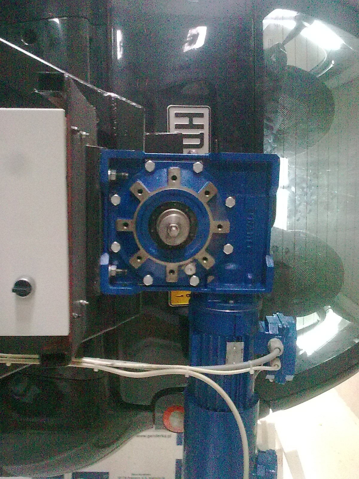

    Witam, mam taki problem ponieważ mam symulator dachowania gdzie jest on napędzany silnikiem trójfazowym kW=1,5 n=1410obr/min Nm=75 i jest do niego podłączony do falownik Ormon MX2 do 2,2kW. I jak się okazuje jest on za słaby! Ale mam drugi silnik kW=1,1kW n=1410obr/min Nm=56 i moje pytanie brzmi czy jest możliwość podłączenia tych dwóch silników pod jeden falownik? i czy mogą one być ze sobą kompatybilne tak aby symulator się kręcił bez problemów?
    Pozdrawiam!

    Nie ma możliwości, nawet jak dodasz moce silników, to już przekracza wydajność falownika. Poza tym falownik nie będzie trzymał parametrów. Falowniki pracują w modulacji PWM, na 2 uzwojeniach równolegle będą się działy cuda wianki. Zasada prosta - falownik+silnik należy traktować jako jednostkę napędową. Jedyna szansa to znalezienie mocniejszego silnika i zamiana.

    Moc silników przekracza moc falownika ale spróbować możesz, falownik to mądre urządzenie, nie uszkodzi się, nic nie stoi na przeszkodzie żeby falownik zasilał dwa silniki jednocześnie, gorzej sprawa wygląda z zabezpieczeniem tych silników przed przeciążeniem ale o to będziesz się martwił jak układ zadziała.

    Jeszcze sprawdziłem sobie opis tego falownika - typ wektorowy. Ostrzegam, że może dziwnie działać. W najlepszym przypadku będzie trzeba trochę popracować nad nastawami. Przerabiałem podobny problem, z tą różnicą, że musiałem sterować silnikiem 3f/24V przez trafo separujące z powodów podwyższonych wymagań bezpieczeństwa i trochę mi zajęło ustabilizowanie pracy w czasie rozruchu i hamowania (charakterystyka liniowa U/f w pracy nawrotnej).

    Przy 2 silnikach należy włączyć tryb skalarny - falownik nie będzie w stanie śledzić stanu 2 silników w trybie wektorowym, albo-albo.

    Skalarny jest głównie do pomp wirnikowych i wentylatorów, tutaj jest motoreduktor, bez wektora będzie trudno uzyskać właściwy moment na starcie. Niech próbuje, falownika raczej nie spali. Jeśli ma niewielkie opory mechaniczne to powinien ruszyć.
