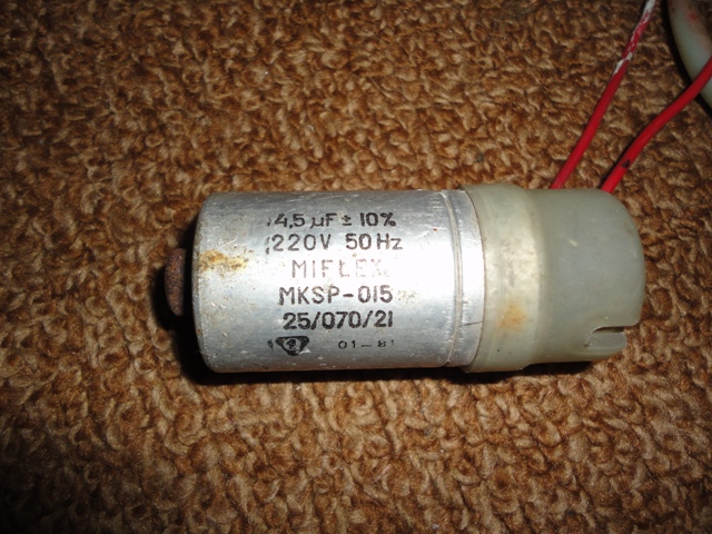

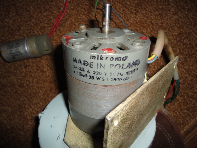

    Potrzebowalbym schemat polaczenia silnika widocznego na zdjeciach
    Z silnika wychodza 4 przewody do tego musi byc podlaczony kondensator
    Silnik jest jednofazowy
    Prosze o pomoc

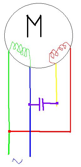

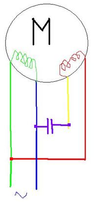

    Silnik ten posiada dwa uzwojenia, musisz sprawdzić, które przewody mają wspólne uzwojenie. Jedno powinno mieć większą oporność choć niekoniecznie. Nie znam tego układu kolorów ale jeżeli jedno z uzwojeń będzie miało większą oporność do niego podłącz w szereg kondensator, pokazuję jak to połączyć, nie sugeruj się kolorami, są przypadkowo dobrane. Zmiana przewodów uzwojenia z kondensatorem powinna skutkować zmianą obrotów(kierunku) silnika Potrzebny schemat podlaczenia silnika mikroma SA-25
  • #3 11618882
    rafi8610
    Dziekuje bardzo za pomoc silnik dziala nawet kolory sie zgadzaly ze schematu
