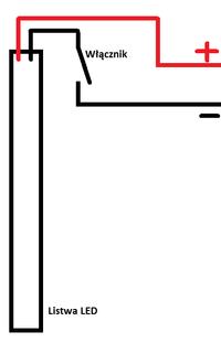

    Witam wszystkich. Posiadam Astre H GTC i chciałbym zrobić jej podświetlenie drzwi np z taśmy LED. Prąd myślałem wziąć od opuszczania szyb i wykorzystać tutaj włącznik krańcowy, tak żeby po otwarciu drzwi włączało się podświetlenie pod spodem. Problem tylko jest taki że jestem w tym całkowicie zielony i prosiłbym o pomoc co gdzie jak podpiąć żeby działo. Z góry bardzo dziękuję za podpowiedzi.

    Jeśli chodzi o podpięcie się pod elektryczne szyby - pomysł odpada. Są 2 przewody, którymi doprowadzane jest napięcie do silników. Podczas podnoszenia/opuszczania szyb w przewodach zmieniają się "kierunki" prądu. Najlepszym rozwiązaniem byłoby poprowadzenie nowych przewodów zasilających. Jeśli zaś chodzi o umiejscowienie listwy led można wykorzystać miejsce pod boczkiem dorzwi wygląda to tak:
    Jak podłączyć LED do drzwi Astra H GTC, zasilanie z włącznika krańcowego?
    Prosty schemat podłączenia:
    Sam sobie praktycznie odpowiedziałeś. Plus doprowadzasz, masę z karoserii i podpinasz się pod krańcówkę. Przyda się też dioda półprzewodnikowa i cała reszta to już banał. Nie zdziw się jeśli temat wyląduje w koszu bo to podstawy których tutaj nikt nie uczy.

    To jeszcze zanim wyląduje w tym koszu to się upewnię. Czyli do drzwi prawych jak i lewych doprowadzam sobie plusa, tylko skąd najlepiej z lampki w podsufitce? Minusa biorę z krańcówki mase z karoserii i gra tak? ;)

    Oczywiście, że może być z lampki w podsufitce :) może też być np. z kostki od radia - tam masz do wyboru aż dwa przewody +12V : stały "+" (czerwony przewód) oraz "+" po przekręceniu kluczyka (żółty przewód).
