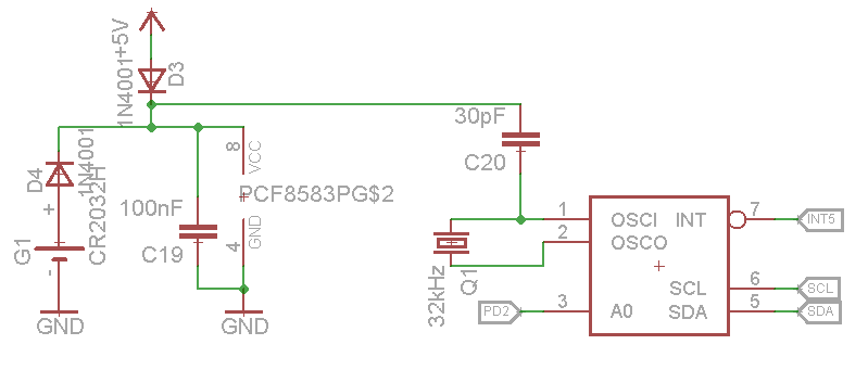

    Witam. Mam problem z ww układem. Otóż udało m się ustawić date i czas w układzie ale przy odczycie najczęściej układ się zacina. Na płytce mam też slot do karty SD, BTM-222 i RFM-12, wszystko działa poprawnie oprocz tego ukladu rtc. Wykorzystuje go tylko do zapisu czasu na karte sd wiec ogolnie za duzo tego nie ma. Układ działa ale tylko raz na 10 razy uda mi się odczytać dane jak nie odczyta to caly uklad sie zacina. Korzystam z biblioteki, ktora pobralem ze strony:
    http://avrkwiat.nstrefa.pl/omnie/index.php?option=com_content&view=article&id=114&Itemid=134
    [ATMEGA128][C] - PCF8583 - odczyt czasu nie działa
    Może miał ktoś też taki problem z tym układem lub wie jak to rozwiązać?

    Jak zwykle zapomniałem sprawdzić czy dobrze ustawiłem linie. Nie ustawiłem linii A0 jako wyjście. Mój WIELKI błąd. Wszystko działa prawidłowo, dzięki wielkie. Temat uważam za zamknięty.
