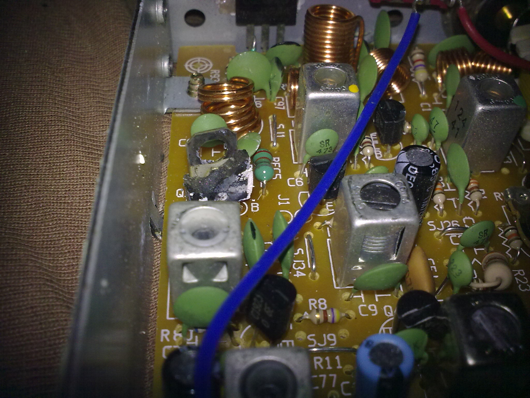

    Dziś nabyłem Cb radio Sunker Elite One i mam z nim pewiem problem, gdy włącze radio grzeje się tranzystor,po chwili działania robi się bardzo gorący,znajomy mowił że jak się nagrzeje to robi się luźny ponieważ lut puszczcza. Po odkręceniu chłodzenia z tranzystora okazało się że jest pokruszony. Czy wystarczy go wymienić? Sunker Elite One - wymiana spalonego tranzystora i podłączenie anteny Sunker Elite One - wymiana spalonego tranzystora i podłączenie anteny

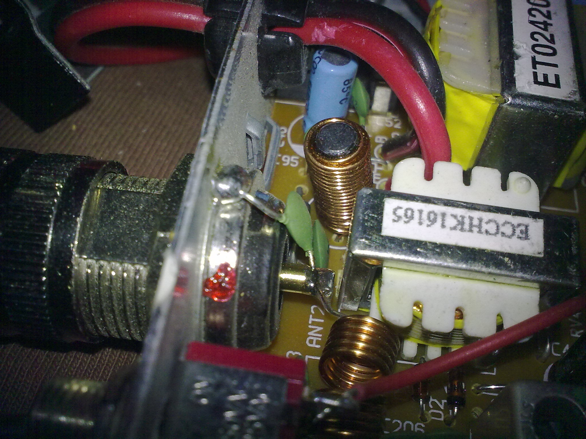

    Jeszcze takie pytanko czy wyjście anteny,tam gdzie gorący przewód powinno być podłączone do obudowy radia tak jak na zdjęciu? Sunker Elite One - wymiana spalonego tranzystora i podłączenie anteny
    Wystarczy wymienić,ale wcześniej należy sprawdzić tranzystor 2sc2078, czy nie ma zwarcia.Ten wypalony to 2sc2314
    Za pomocą kondensatora tak,nie bezpośrednio.

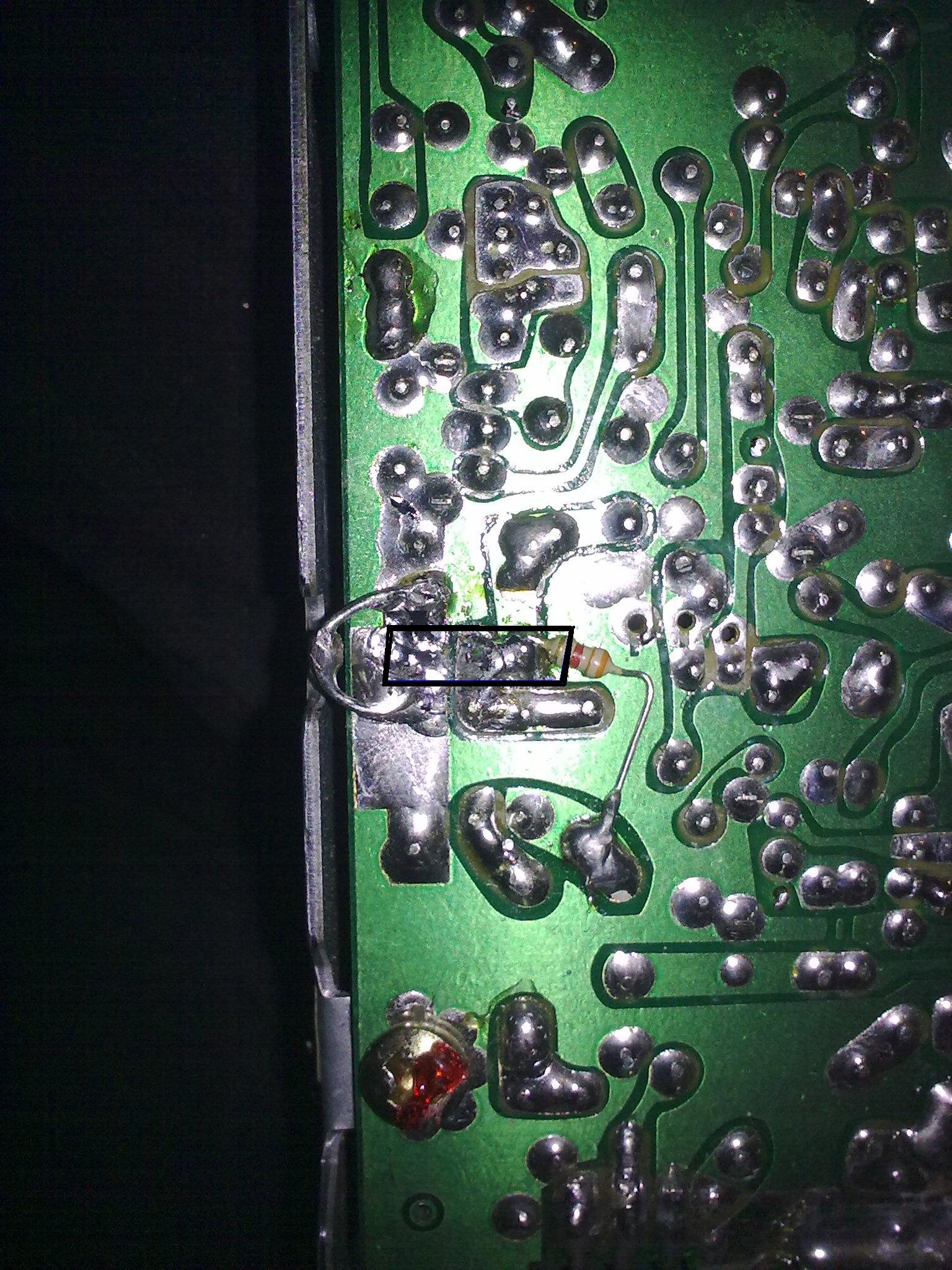

    Znalazłem taki tranzystor tylko nie chce go wlutować bo nie zgadza mi sie tu lutowanie na płytce,pomożecie? Na zdjęciu zaznaczyłem miejsce tranzystora. Sunker Elite One - wymiana spalonego tranzystora i podłączenie anteny
    Wyczyściłem ścieżke,jednak było zlutowane niepotrzebnie,poprawiłem podkładke , wlutowalem tranzystor i radyjko smiga ładnie, pytałem i na autostradce mnie słychać :)
    Dziękuje za pomoc.

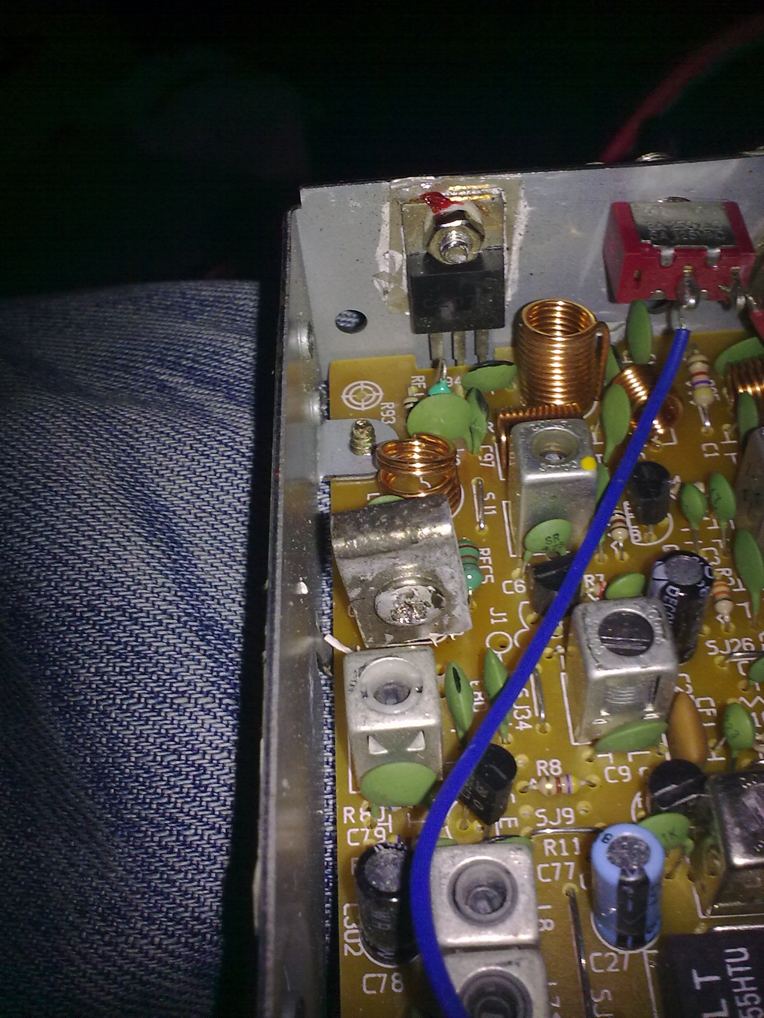

    Jeszcze takie pytanko, czy na ten tranzystor założyć tą blaszke
    #5 11620544
    .Labrador
    Jeżeli masz to załóż,przy wydłużonym nadawaniu może się przydać do odprowadzenia ciepła.
