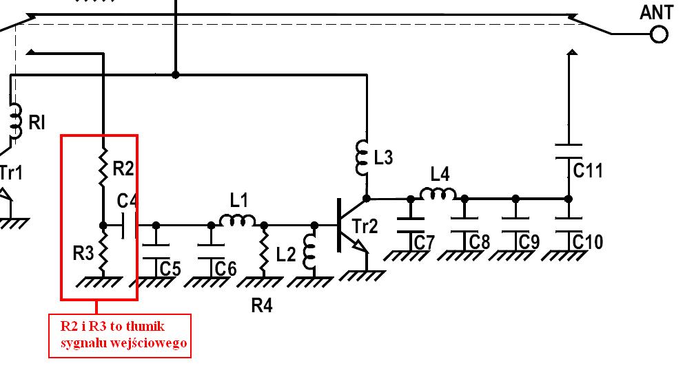

    Witam, interesuje mnie przerobienie tego wzmacniacza Lemm L200 tj. zwiększyć moc wyjściową oraz zwiększyć jego moc wejściową z transilwera.
    Radio jakie mam to Yaesu ft450 i skoki mocy są tam co 5 od 5W,10,15,20 i tak aż do 100W. Czy jest taka szansa?
    Schemat jego w załączniku
    Informuję iż posiadam licencję klasy 1.

    Trzeba zainstalować tłumik na wejsćiu wzmacniacza. To pozwoli na sterowanie większą mocą.
    Należy zmienic klasę pracy wzmacniacza z C na AB1.
    Wymienić tranzystor mocy na mocniejszy albo dołożyć równolegle kolejne.
    Należy dorobić obwody wyjściowe.
    To chyba wszystko. Po tym można cieszyć się z większej mocy wyjściowej z L200.

    Michał dzięki za odp. powiedz coś więcej na temat tego tłumika na wejściu wzmacniacza, powiedz ile tranzystorów można dołożyć aby można być zadowolonym z pracy, no i czy przy dokładaniu tranzystorów trzeba ustawiać prądy spoczynkowe czy nie?
    czy dobrze zrozumiałem żeby przejść na klasę AB1 to trzeba 2 tranzystory połączone przeciwsobnie?

    sivy21 napisał:
    ... coś więcej na temat tego tłumika na wejściu wzmacniacza ...
    Podpowiedź :
    Jak zwiększyć moc wyjściową wzmacniacza Lemm L200 z radiem Yaesu FT450?
    ... ile tranzystorów można dołożyć aby można być zadowolonym z pracy ...
    Tylko jeden aby nie zmieniać oryginalnego układu Π-filtra.
    ... no i czy przy dokładaniu tranzystorów trzeba ustawiać prądy spoczynkowe czy nie?
    Oczywiście, że tak - tylko zobacz, że w tym układzie wzmacniacza nie ma czym regulować/ustawiać tego prądu spoczynkowego.
    Musiałbyś zmienić oryginalny układ i dołożyć regulację napięciową bazy stopnia mocy TR2.
    Nieprawda.
    Klasa wzmacniacza to jego liniowość, przydatność do danej emisji oraz prąd spoczynkowy.
    Można (łopatologicznie wyjaśniając) przyjąć, że im większy prąd spoczynkowy tym wzmacniacz jest bardziej liniowy .
