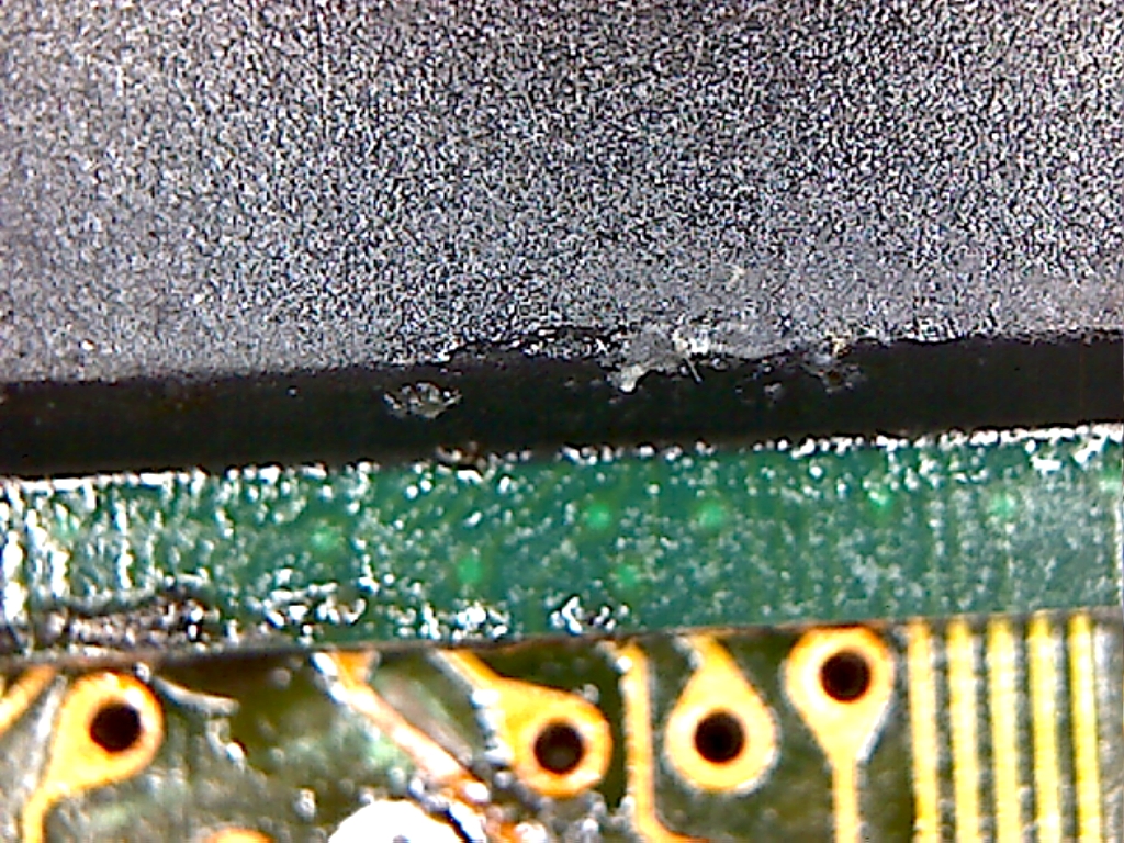

    Najpierw polutowano (rzekomo - choć tak na prawdę nie wiadomo) zimne luty w pętli indukcyjnej przy stacyjce.
    Następnie wymieniono cały sterownik silnika + kilka rzeczy do niego (immobiliser + licznik +coś tam jeszcze). Ale ten "nowy" zestaw nie odpalił silnika i.... padł. Tak sobie.... i po prostu - padł. O kosztach nie mówię. Mam złe wspomnienia.
    Następnie wmontowano na powrót wszystkie stare rzeczy i odprowadzono samochód do warsztatu, którego adres w akcie desperacji zdobyłem. (mogę podać na PW - BARDZO DOBRZY fachowcy.)
    Tutaj pewien "młodzian", ale bardzo mądry i fajny, po głośnej i burzliwej dyskusji z ojcem (na granicy kłótni ;)), wyczyścił w ultradźwiękach elektrozawór na listwie przy wtryskiwaczach. Jego impedancja nieco odbiegała od normy.
    I pewnie by to wystarczyło, ale okazało się, że "magik", który rozpoczął naprawę (jak na wstępie tematu), używał zbyt dużej lutownicy do wylutowywania i wlutowywania kości pamięci. Nie było więc już do czego lutować - wszystkie ścieżki uszkodzone. Ponadto tą lutownicą przygrzał procesor i coś tam jeszcze uszkodził. Komunikacja ze sterownikiem była prawie zerowa. Odczytywano jedynie jakieś "śmieci", które na pewno nie były programem opla.
    W końcu musiałem się zdecydować na zakup nowego sterownika, przeprogramowanie go na wersję odpowiadającą mojemu numerowi VIN.
    Od miesiąca jestem szczęśliwy, że problemy z corsą wreszcie sie skończyły.
    Łącznie ok. 3000PLN. Pozostał mi tylko do napisania pozew do sądu. Co niebawem uczynię.
    P.S. Zainteresowanym służę rekomendacjami do warsztatu, który to uleczył, oraz antyreklamą do tych co zaczęli i popsuli. Wszystko w BYDGOSZCZY.
