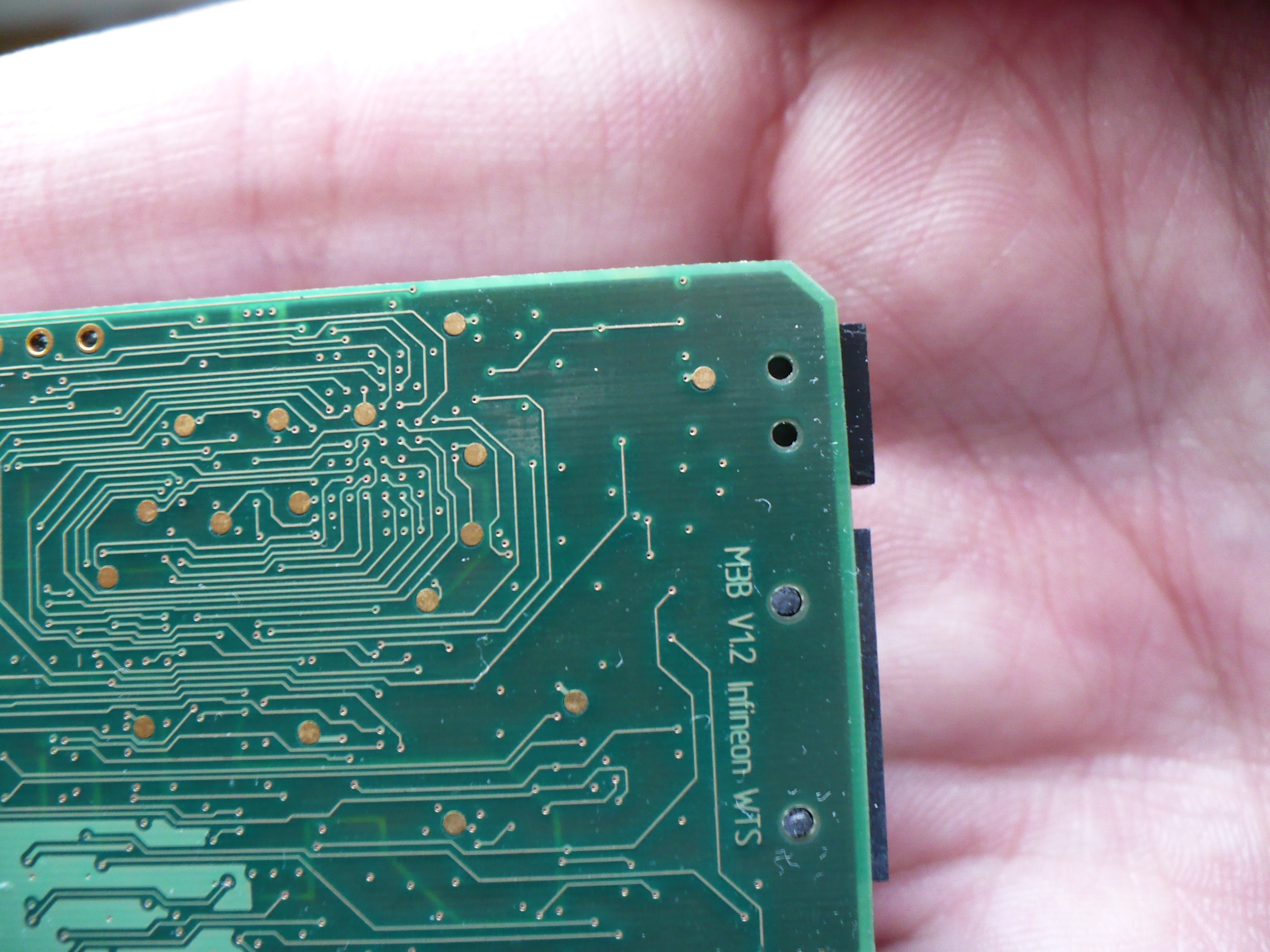

    W module mp3 od kurtki oneil wyrwalo mi sie gniazdo mini usb (wypadl sam plastik):
    Wymiana gniazda mini USB w module MP3 kurtki O'Neil - czy to rozwiąże błąd 43? Wymiana gniazda mini USB w module MP3 kurtki O'Neil - czy to rozwiąże błąd 43?
    Problem jest taki, ze gdy wkladam nowe gniazdo luzem (bez lutowania, posiadam jedynie lutownice transformatorowa z dosc grubym grotem wiec nie mam jak tego zlutowac) i podlaczam do komputera to system wykrywa urzadzenie jako unknown device i wyswietla sie blad 43. Bateria rowniez nie laduje sie, btw mozna naladowac baterie podlaczajac zasilanie np. z usb bezposrednio do baterii?
    I teraz zastanawiam sie czy gdyby to bylo zlutowane to by to zaczelo poprawnie dzialac.
  • #2 11623216
    Hans30
    Wymiana gniazda załatwi sprawę.
  • #3 11623225
    mundek223
    Poziom 29  
    Powinno tylko widzę że jednego pola lutowniczego nie masz.
  • #4 11623247
    akajarz
    Nie do końca pomoże, widzę że brakuje jednego elementu, jeżeli masz szczęście był to kondensator filtrujący zasilanie i może bez niego działać. Dodatkowo wyrwał się jeden pad z na płytce. Załatw sobie takie gniazdo i idź do kogoś kto ma odpowiednią lutownicę bo inaczej to tylko zepsujesz bardziej.
  • #5 11623276
    tepek
    To brakujace pole lutownicze bylo chyba tylko po to aby gniazdo lepiej sie trzymalo, tak wyglada plytka na odwrocie
    Hmm akajarz, masz na mysli te dwa wolne luty od gory? Tam brakuje jakiegos elementu?
  • #6 11623298
    Hans30
    Napisz może jaka to dokładnie Mp3 było. Może ktoś na forum będzie miał możliwość podejrzenia brakującego elementu na swoim mp3. Będzie wiadomo co brakuje na płytce. Też myślę , że brakuje kondensator filtrujący , jeżeli tak to wtedy nie będzie to taki problem by urządzenie działało . Tak jak kolega wyżej pisze. W sklepach z elektroniką myślę że bez problemu dostaniesz nowe gniazdo "mini usb". Znajdź kogoś kto ci to wlutuje odpowiednią lutownicą.
  • #7 11623312
    akajarz
    Płytka może mieć więcej niż dwie warstwy, ta twoja ma przynajmniej trzy. Zresztą po co by było via przy tym padzie?
    Wygląda na to, że brakuje, są fragmenty "czegoś" na padach.
  • #8 11623314
    Hans30
    Tak , na tych padach , co bardzo ładnie widać to na obu zdjęciach brakuje jakiegoś elementu.
  • #9 11623551
    tepek
    Zakladajac, ze tam powinien byc kondensator filtrujacy to co nalezy zrobic z tymi padami? Polaczyc cyna?
    Nowe gniazda juz mam i tak jak pisalem wczesniej po wlozeniu gniazda w mp3 i podpieciu pod komputer wyskakuje dymek "unknown device".
  • #10 11623950
    rekordgsm
    Ewidentny brak jednego pada. Podepnij wtyczkę ładowarki do nowego gniazda i zmierz, na skraju powinien być albo + albo GND.
