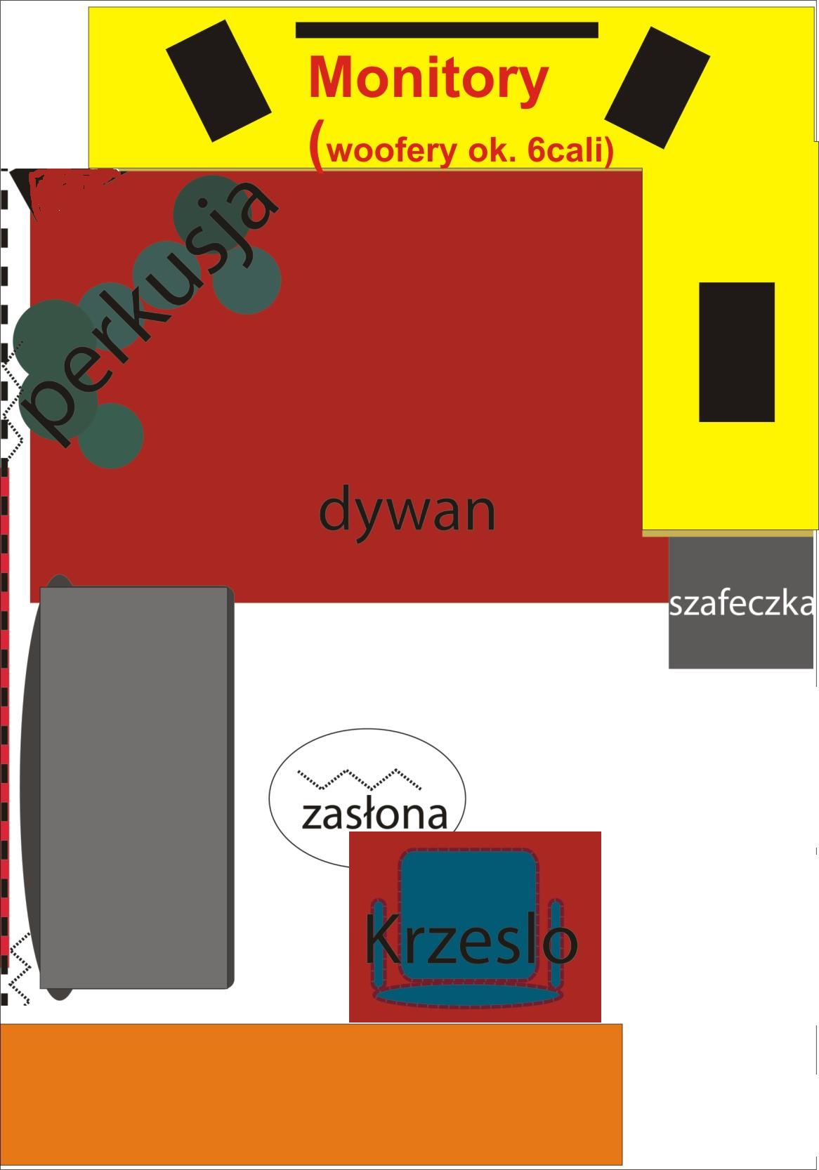

    Kanapa jest bardzo "miękka" dywan jest dość cienki/ znajduje się tam tylko z powodu perkusji. Nie mam możliwości przesunięcia szafy z powodu otworu z kominka.
    Blatów biurka również nie mogę przemieścić gdyż są przewiercone do ściany...
    Perkusja musi zostać w pokoju gdyż jest elektryczna i potrzebuje dobrego źródła dźwięku do grania. W miejscu gdzie się znajdują "pudełka" znajduje się miejsce nałożenia fal :) - Czy jest szansa przeniesienia go w miejsce gdzie znajduje się krzesło?
    Dodaję poglądowy układ mebli kolumn itd. pokoju w którym słucham muzyki:Jak poprawić akustykę w małym pokoju 3x4m z kolumnami Kenwood KLX-999?

    Herethic
    Poziom 29  
    "Przypuszczam,, że wątpię"... ;)

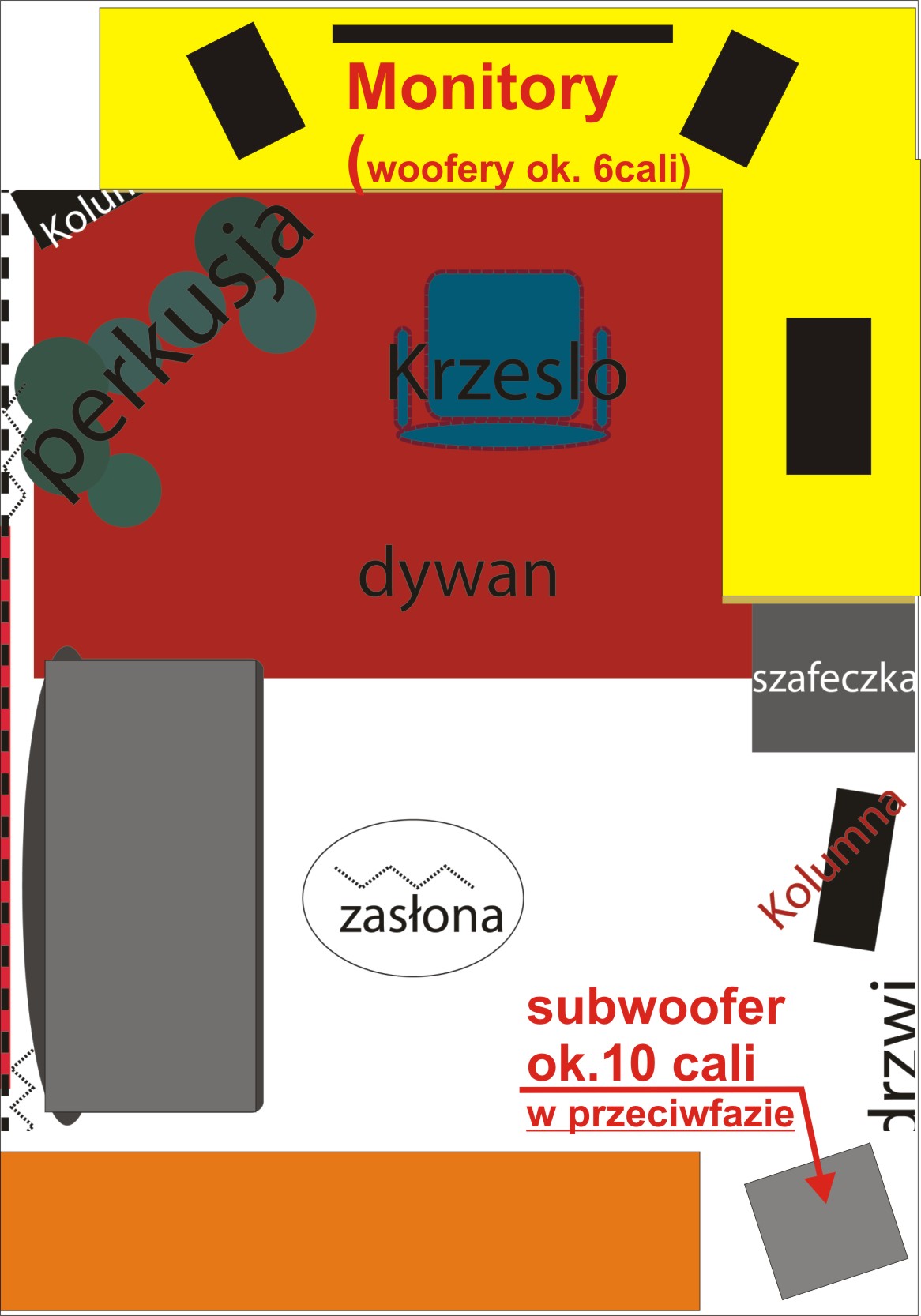

    Proponuję zrobić np. coś takiego:
    Pożycz od kogoś subwoofer (możesz nawet wziąć ze sklepu na test - oddasz w ciągu 5-ciu dni) i sprawdź.

    Gortuz
    Super wielkie dzięki za radę. Nigdy nie miałem subwoofera i jestem ciekaw jak się sprawdzi. Przy okazji na czym polega podłączenie go w przeciwfazie?

    Uzytkowinik19
    Na czas słuchania muzyki przenoś sobie krzesło w miejsce jak na rysunku, kolumny na biurku powinny być odsunięte od siebie na conajmniej metr i mieć za sobą z 30cm wolnej przestrzeni (im więcej tym lepiej) w ten sposób powinieneś uzyskać dobrą scenę oraz bas w miejscu odsłuchowym.

    Uzytkowinik19 napisał:
    Na czas słuchania muzyki przenoś sobie krzesło w miejsce jak na rysunku (...)
    To bardzo dobry pomysł. Nie samym basem człowiek żyje - stereofonia jest o wiele ważniejsza,
    a na upartego możesz spróbować uzupełnić te monitory subwooferem 8", stawiając go pod biurkiem.
    Albo pomyśleć o numer większych (z 6-6,5 calowym wooferem) monitorach...
