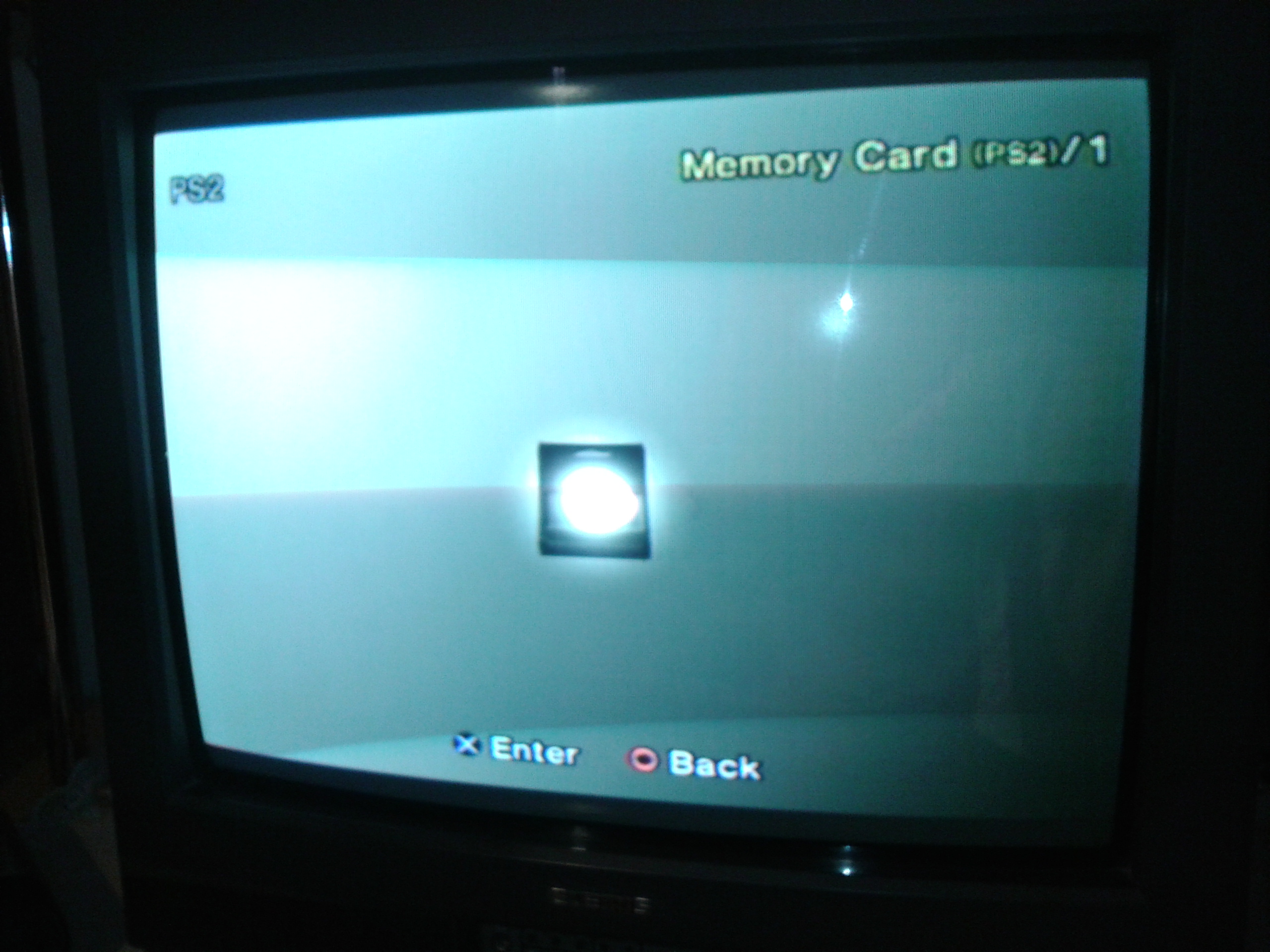

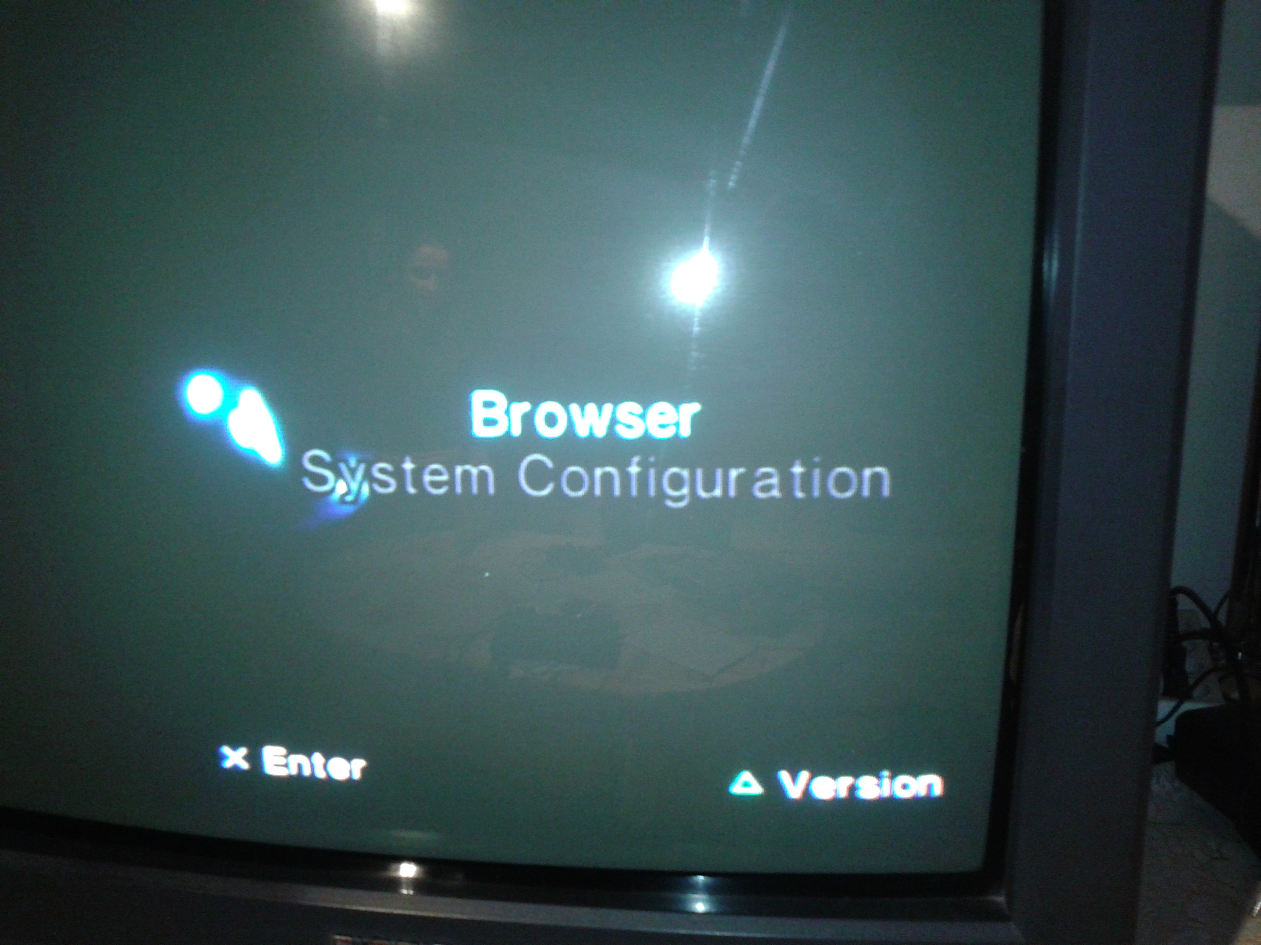

    Po włączeniu ps2 (bez płyty) pojawiają mi się takie obrazki
    Playstation 2 - nie czyta płyt. Playstation 2 - nie czyta płyt.

    Czyli wygląda na brak FreeMcboot na karcie.
    Czy na tej karcie był zainstalowany FreeMcboot?
    Jaka to karta orginalna 8mb?
  • #14 11630764
    sylocs2
    FreeMcboot był zainstalowany
    8mb karta

    Prawdopodobnie FMCB uległ uszkodzeniu i trzeba go przeinstalować.
    Wejdź na kartę pamięci i jeśli są pliki "Corrupted data" to trzeba ponownie zainstalować

    Wejdź możesz trochę pisać dokładnie bo jak wchodzę tam jak podałem na zdjęciu to mogę usunąć i dać copy tylko

    Dokładniej już się nie da. Wybierasz kartę pamięci i gdy widzisz wśród sejwów plik Corrupted data to źle
