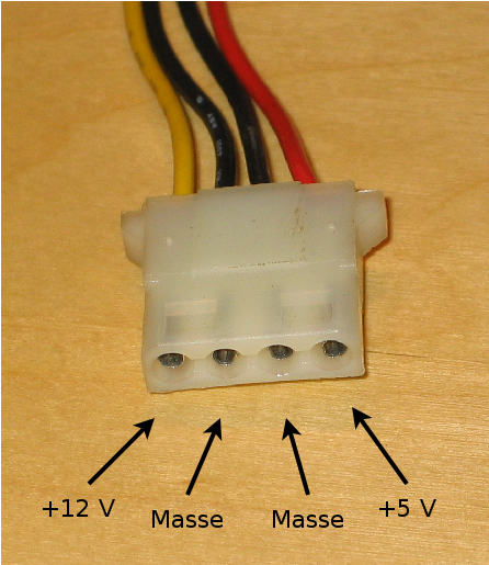

    Cześć. Ostatnio kupiłem kartę graficzną Asus Radeon HD4850 z chłodzeniem Accelero S1. Chciałem na to jeszcze dać wentylatorek ze starego zasilacza, który leżał długo u mnie w pokoju w kącie. Wyjąłem ten wentylatorek, tylko mam pytanie; jak podłączyć ten "wiatraczek" pod płytę główną, żeby miał dostęp do zasilania? Wtyczkę ma taką jak na tym obrazku, to po lewej stronie. Takie mniej więcej coś.

    Najprościej podłączyć pod molex

    To takie cztery przewody zakończone wtyczką, wychodzące z zasilacza, służące do podłączania np dysków czy napędów. Jak używać wentylatora ze starego zasilacza do chłdozenia karty?

    Ale nie pasuje ta wtyczka molex do tej od wentylatorka.

    Wiem, że wielu osobą wyda sie to głupie, ale ja sobie po prostu obcięłem od molexa linie 5v i gnd i podłączam wiatraczek.
    Weź od tego wentylatorka obetnij tą końcówkę 2-pin i włóż końce do czarnego i czerwonego wejścia. Żeby nic nie wypadło wsadź tam kawałek zapałki do dziurki razem z kabelkiem :)
  • #10 11643122
    kamil2127
    Zrób tak jak wyżej, czarny kabel wentylatora podłącz pod czarny(obojętnie który) w moleksie, natomiast czerwony pod żółty w moleksie . Jak będzie za głośno to czerwony podłącz pod czerwony w moleksie(będzie chodził wtedy na 5v).
