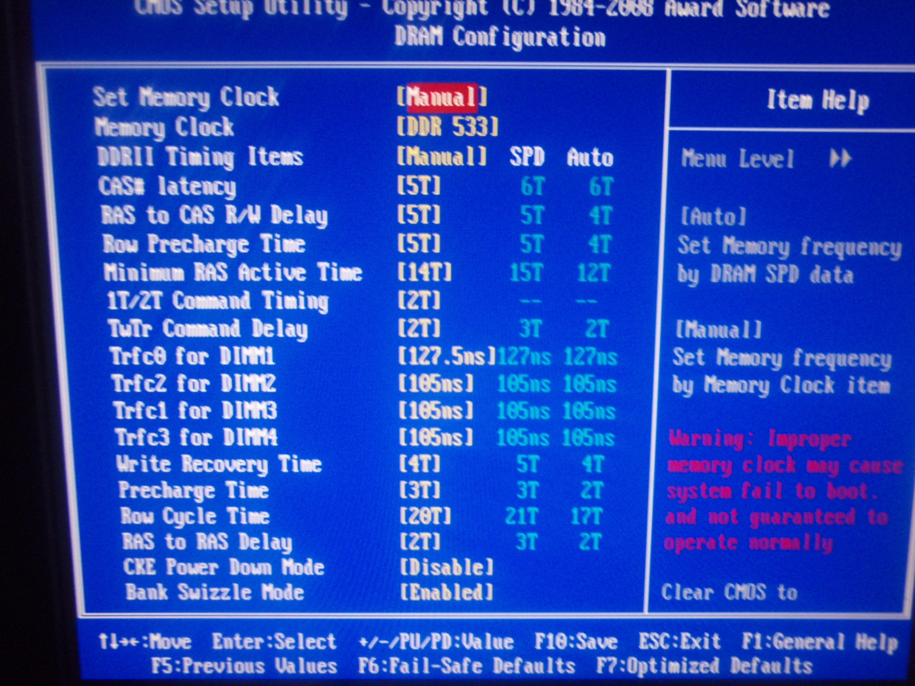

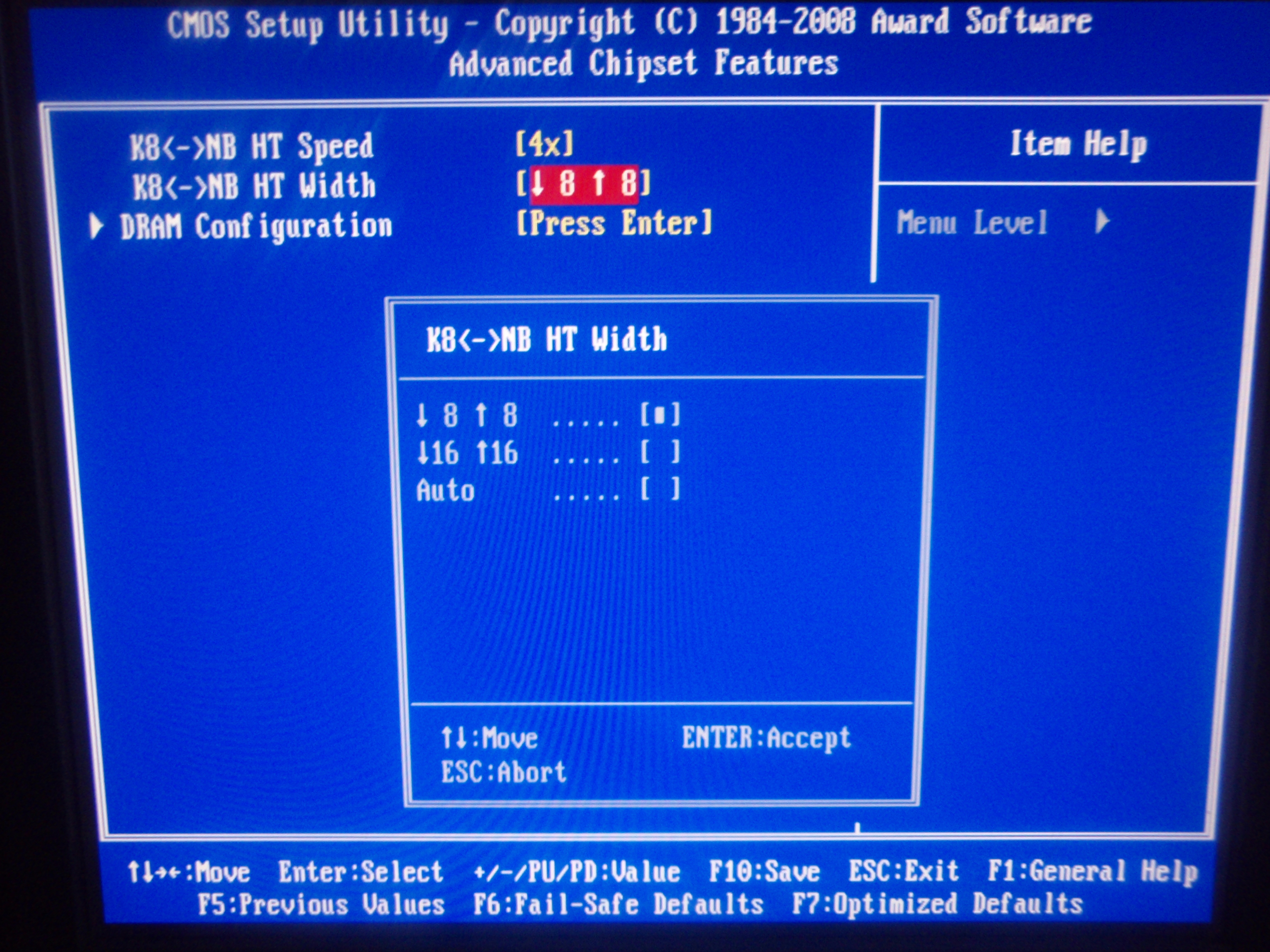

    Witam!
    Mój sprzęt:
    gigabyte M55S-3S rev 2.0
    64 athlon 4800+ 2x 2,4GHz(standardowo)
    4gb ramu ddr2, 667
    gts 450 500mb ddr5
    corsair CX 400W
    spartan 923 + obudowa coolermaster eilte z wszystkimi wiatrakami
    Staram się wycisnąć z mojego athlona ile się da. Aktualnie chodzi na 3,03 GHz. Bardzo stabilnie, temp nie przekracza 45C w stresie.
    Czyje iż mogę z niego wycisnąć 3,1-3,2GHz, tylko zabrakło mi umiejętności, czytałem pare poradników ale na prawda ciężko to ogarnąć ponieważ w kazdym biosie sa inne nazwy. Oto moje SS z BIOSu.
    Jak podkręcić Athlon 4800+ do 3,1-3,2GHz na Gigabyte M55S-3S? Jak podkręcić Athlon 4800+ do 3,1-3,2GHz na Gigabyte M55S-3S? Jak podkręcić Athlon 4800+ do 3,1-3,2GHz na Gigabyte M55S-3S?
    Stabilnie chodzi HTT na 240 i mnożnik na 12,5 daje to 3,03 GHz.
    W tych ustawieniach na SS winda sie nie odpala. Do teo ramy odpalaja tylko jak dam na 'auto' na SS próbowalem zmienic wg poradnika ale nic to nie dało.
  • #2 11830554
    tomek987665
    wejdź w BIOS, zakładka M.I.T i ustaw te opcje tak:
    CPU North Bridge Frequency - x9
    HT Link Frequency - x9
    System Voltage Control - Manual, a potem CPU Voltage Control - Normal
    CPU Frequency (MHz) - 220
    Da ci to zegar 3300 MHz, Box powienien spokojnie dać radę. Potem oczywiście sprawdź temperature pod obciążeniem, jak bedzie poniżej 65 stopni to ok
