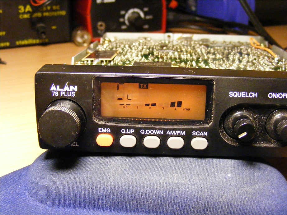

    Dostałem Alan'a 78 Plus z dziwną usterką dotyczącą wyświetlacza. Przekopałem forum odnośnie problemu, ale niestety nadal stoję w miejscu ;/ Radio zachowuje się następująco:
    - odbiór - odbiera poprawnie
    - nadawanie - nadaje poprawnie ( zbadana częstotliwość oraz moc )
    - wyświetlacz - po pierwszym włączeniu radia wszystko ładnie się zapala i podświetla, widać wszystkie segmenty wyświetlacza znakomicie ale po ok 1-2 minutach większość segmentów wcześniej świecących znika i na wyświetlaczu pozostaje tylko parę kresek. Gdy na wyświetlaczu już wszystkiego nie widać radio nadal odbiera i nadaje poprawnie. Na foto poniżej widać co zostaje na wyświetlaczu na kanale 19. Oczywiście na każdym innym kanale świecą inne segmenty.
    Alan 78 Plus - Segmenty wyświetlacza znikają po 1-2 minutach działania Alan 78 Plus - Segmenty wyświetlacza znikają po 1-2 minutach działania
    Wyświetlacz cały dokładnie i starannie przelutowany, ale to raczej nie wina zimnych lutów. Q415, Q416 sprawne i zenerki przy nich także. Q421, Q422 i elementy tuż przy nich także sprawne. Napięcie na obydwóch nóżkach kwarcu 4.500Mhz ok 2V czyli chyba w porządku ( choć dokładniej jeszcze nie badane ).
    Czyżby jakieś pojemności traciły po chwili pojemność czy może coś innego.
    Jeśli ktoś wie gdzie doszukiwać się rozwiązania to bardzo proszę o jakieś sugestie.

    Sprawdź rezystory w torze między procesorem, a wyświetlaczem-często powstają tam zimne luty, druga możliwość to naderwane połączenia płyty głównej z płytką wyświetlacza, miałem już przypadki, że lut łączący płytę główną z płytką wyświetlacza był ok, lecz ścieżka na pionowej płytce była przerwana na wysokości płyty głównej, tak że nie było tego widać. Usterka ujawniła się dopiero po odlutowaniu płytki przeniej od płyty głównej.

    Kolego sprawdziłem wszystkie rezystory, ich połączenia ( lutowania ), sprawdziłem połączenie płyty gł. z płytą wyświetlacza ( aż po piny bezpośrednio wchodzące do samego wyświetlacza ) i nic ;/ Myślę, że to nie wina fizycznego połączenia płytki wyświetlacza z resztą, tylko coś innego bo wyświetlacz raczej nie wyświetlał by przy pierwszym załączeniu wszystkiego i po zawsze takim czasie pokazywał tylko parę segmentów ( chyba, że sam wyświetlacz jest w środku fizycznie uszkodzony ).
    Czy ktoś ma może jeszcze jakieś pomysły, lub spotkał się z podobnym problemem?
    EDIT:
    Wczoraj po raz kolejny męczyłem się z tym ustrojstwem i dla pewności podmieniłem nawet Q415, Q416 i zenerki obok nich, ale to nic nie dało. Napięcia są takie jak wcześniej na oryginałach więc są ok. Podmieniłem także rezonator 4.500Mhz ale to także nic nie zmienia. Możliwe było by, że pomimo dobrego odbioru i nadawania w tym radiu uszkodzony może być procek Maxon...?

    W dataszicie kontrolera LC7232 są opisane podstawowe funkcje, wartości, które wystarczy porównać aż w końcu znajdziesz coś, co odbiega od normy.
    Nie widzę napięć i prądów tam, gdzie chciałbym je zobaczyć, ale wstępnie można oszacować by, że scalak na 90% jest uszkodzony wtedy zachowują się nie przewidywalnie i praktycznie nie ma dwóch takich samych maxonów z takimi samymi objawami. Niektóre można uleczyć poprzez dorobienie indywidualnego układu i jakoś to chodzi, a jak nie masz oscyloskopu i nie chce Ci się myśleć jak elektronik, to można by użyć metod niekonwencjonalnych np. zamrozić scalak tak by potencjalne uszkodzone półprzewodniki wewnątrz kości zmieniły swoje parametry pierwszy wpis w dataszicie CMOS, takiego samego typu pamięć i można spokojnie zamrażać do -40 st. I jeszcze jedno:
    Te układy same z siebie nie lecą, trzeba im pomóc, więc pytam się gdzie są pozostałe usterki ???

    Kolego multihunter szukałem już jakichkolwiek przyczyn owego stanu rzeczy, ale jak do tej pory nic... ;/ Sprawdzałem wszystkie funkcje i parametry radia i niestety wszystko trzyma się w normie. Żadne podzespoły nie wyglądają na uszkodzone, a więc radio odbiera i nadaje, że aż miło :) Ten wyświetlacz jedynie bruździ całą sprawę, choć już zaszła mała zmiana. Na początku tak jak opisywałem problem wyświetlacz przy pierwszym uruchomieniu wyświetlał wszystko poprawnie przez ok 1-2min, a ostatnio za każdym razem załączył się już tylko w sekwencji jak na foto powyżej...

    To teraz zajrzyj do dataszitu i do kości to czym jest zasilona, w jaki sposób, power on reset reset, podtrzymanie pamięci...
    Staram się Ciebie jakoś ukierunkować, bo tak jak pisałem praktycznie nie ma dwóch idetycznych maxonów z takimi samymi objawami, a osobiście zawsze staram się znaleźć indywidualne wyjście z sytuacji. LC7232 jest syntezą, która umiera z byle powodu, ale powoli. Piszesz też, że coś się zmienia, a nie wiesz dlaczego i to mnie bardzo martwi. Dostałeś radio-ściemę do zrobienia wg. mnie jakbyś się dobrze przyjrzał każdemu pinowi po kolei stwierdziłbyś uszkodzenie któregoś z nich i znalazłbyś na to jakiś sposób zaradczy dla przykładu np. komparator-bufor portu LCD, który mógł dostać kilka kV z wyładowania elektrostatycznego z ręki, czy z lutownicy dlatego pytam się o szczegóły gdzie są pozostałe usterki, próby poprzedniej naprawy. Nie pisałbym też jakbym nie widział opcji naprawy LCD, opcja jest, ale z takim podejściem chyba pozostanie stwierdzić uszkodzenie kości i na tym się skończy. Weź w końcu ten zamrażacz w sprayu do ręk i zacznij coś mierzyć sygnały, napięcia, prądy.
