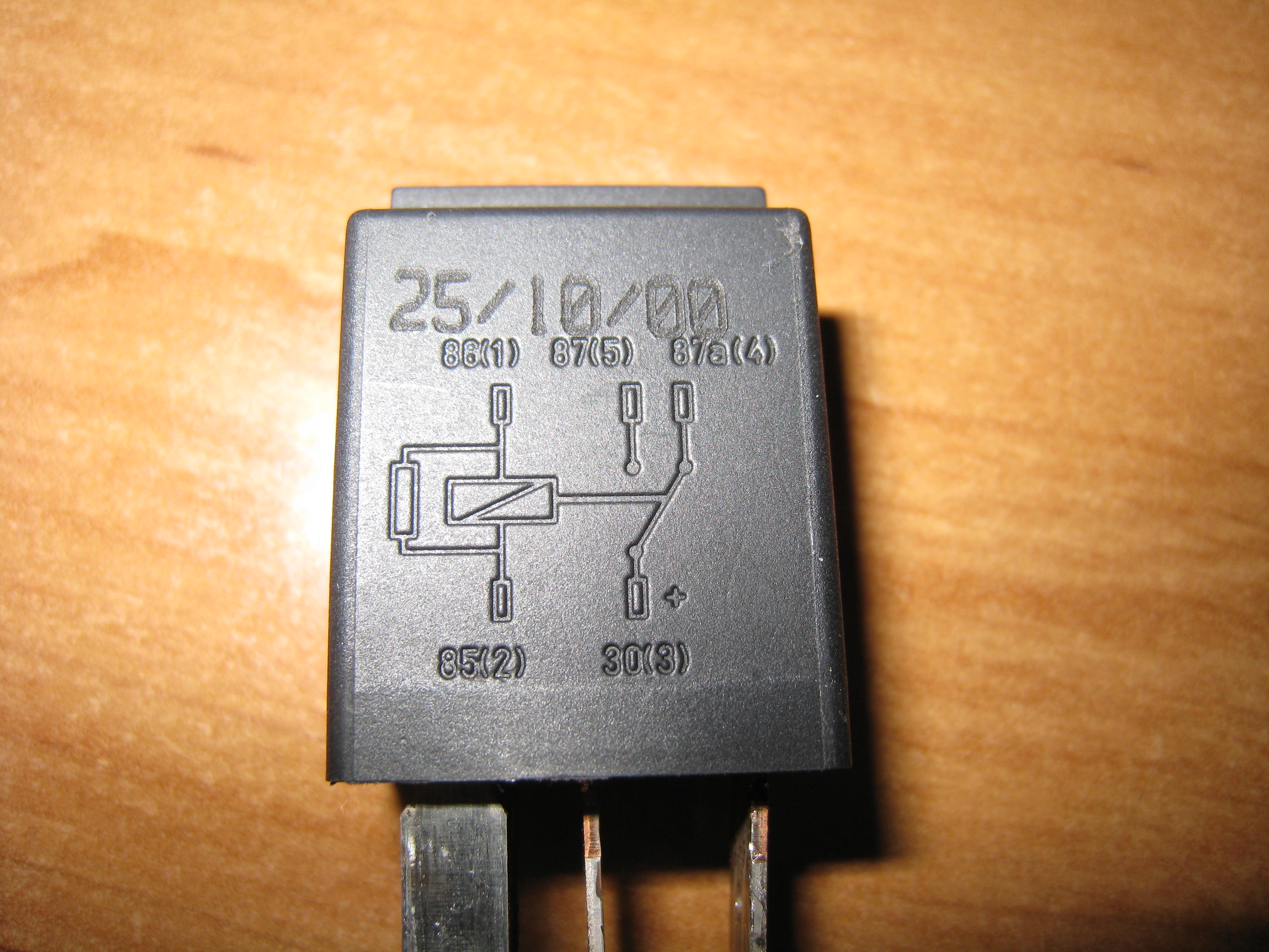

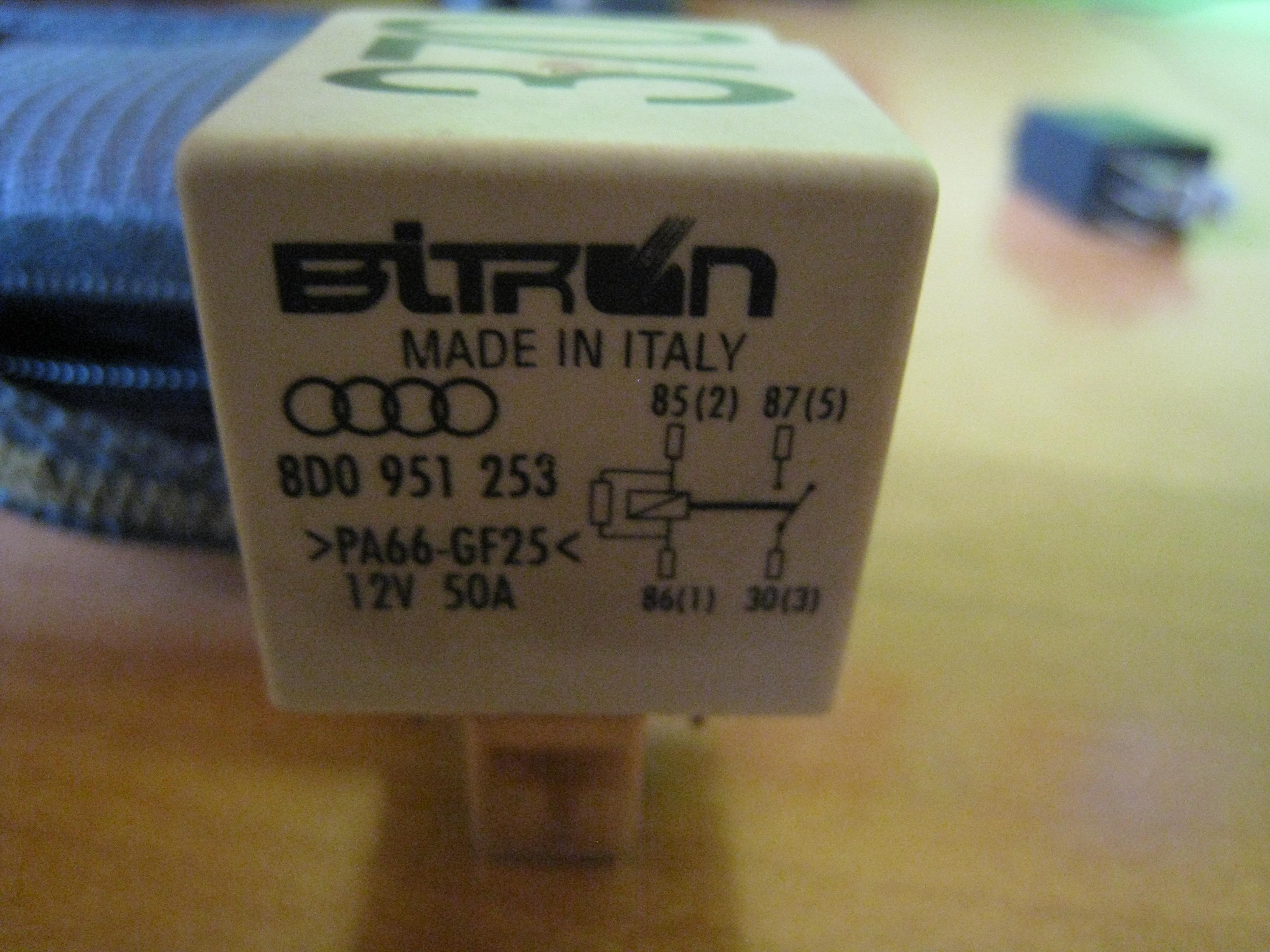

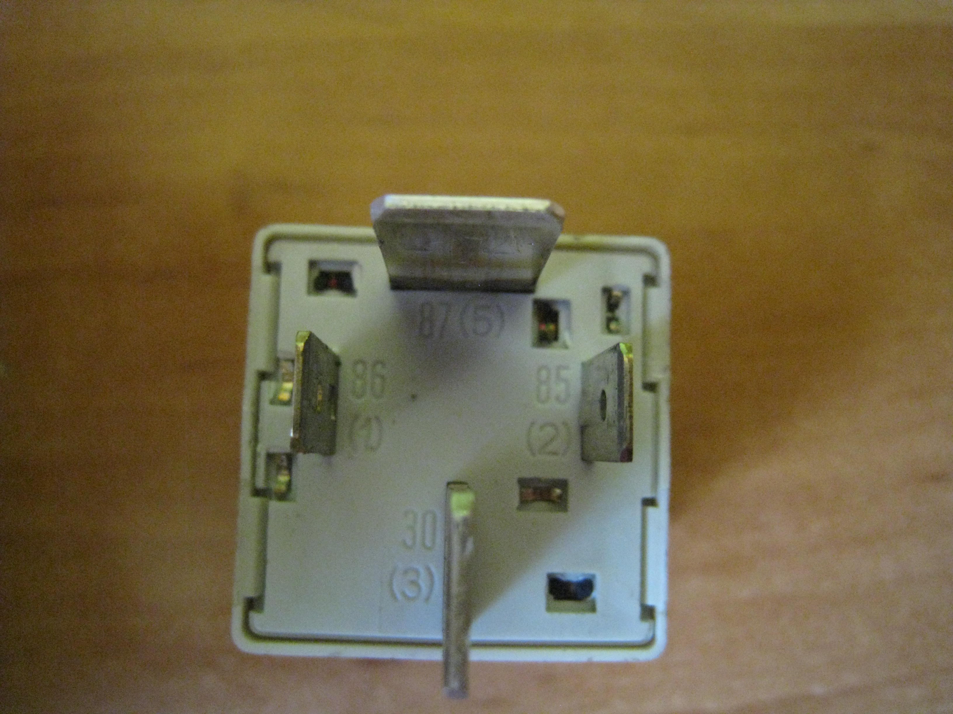

    Jako że z elektroniki aż tak mi nie idzie jak z mechaniki pojazdów zwracam się z prośbą do doświadczonego grona ludzi z tego forum jak sprawdzić czy przekaźnik jest dobry podłączając go pod prostownik bądź akumulator.
    oto zdjęcia tych przekaźników.
    Szukałem w internecie informacji jak sprawdzić lecz jakoś nie natrafiłem na to co mnie dokładnie interesuje.
    Będę bardzo wdzięczny za odpowiedź jak to sprawdzić - gdzie podać + a gdzie minus i na którym styku to sprawdzić czy działa, gdyż kupować w ciemno nowy nie sprawdzając starego trochę było by to głupie.

    Ten czarny, podłączając piny 86 i 85 do aku bądź prostownika,
    Ten biały, tak samo jak czarny, też piny 86 i 85.
    To że przekaźnik będzie przełączał styki nie znaczy to że jest sprawny... musisz je rozłożyć i sprawdzić stan styków...

    Podać zasilanie 12 volt na styki 85 86

    zatem dziekuje :), jeden i drugi cyka - rozbierałem je przedtem i styki wyglądają ok, a jak to jest z reszta po podpięciu jak zewrze styk to na którym pinie powinno być "przekazane" napięcie dalej ? Czy źle rozumuje napięcie stałe jest podane np. na przykładzie białego - na pinie 30 i 87, by przekazało dalej musi się spiąć pin 86 i 85 ?
    Pytania laika wiem i przepraszam- ale jak pisałem przekaźniki i trochę bardziej niż podstawowa elektryka mnie przerasta.
    Ps. są to przekaźniki z podgrzewania płynu chłodzącego z vw passata obok ECU. Może się okazać że Ecu mi ich nie zasila wiec będzie trzeba było zrobić włącznik ręczny ON/OFF tylko ja połączyć potem te piny do 1 kabelka by to działało.

    Jeśli zasilisz przekaźnik, piny 86 i 85, to piny 30 i 87 zostają razem zwarte... (zamykają obwód)... a piny 30 i 87a zostają rozwarte (otwierają obwód).
