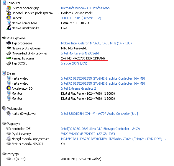

    Krótka specyfikacja laptopa na zrzucie ekranu :
    Aristo Smart 210 - Aristo 210 delikatny tuning (laptop)
    Według mnie do wymiany jest Ram w pierwszej kolejności.
    Czy ktoś mógłby się udzielić i podpowiedzieć jaką kość i o jakiej częstotliwości mogę wsadzić maksymalnie do tego sprzętu ?
    Laptop ze względu na 256 mb ram zacina się po wgraniu antywirusa i firefox'a na systemie windows XP.

    Komputer po prostu ma się nie zacinać, czy wymiana ramu pomoże i wystarczy ?
    Czy ktoś mógłby od razu rzucić namiar na sklep internetowy (sprawdzony) z dobrą kością do tego sprzętu.

    Moim zdaniem najlepiej było by dołożyć dwie kości po 512mb. Powinny pasować każde DDR pc3200.

    Dorzucenie jednej kości ram tak jak mówiłeś rozwiązało problem dziękuje.
