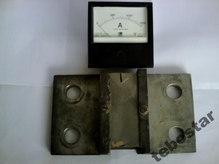

    Witam, po pierwsze nie znam się za bardzo na elektronice, a chiałbym.
    Wiec tak chciałbym podłaczyc Amperomierz 400-0-400A,prąd stały z bocznikiem zewnętrznym 400A 60mV, między akumulatorem samochodowym 210AH / 1200A 12V a zasilaniem z samochodu zeby zmierzyć natężenie prądu pobierane przy rozruchu , gdy jest pobierany prąd i póżniej gdy odpale samochód natężenie prądu ładowania.
    Jeszcze chciałbym zrobić coś tkiego żeby zmierzyć natężenie prądu na akumulatorze mam taki Amperomierz 0-1500A Mer 72 ,prąd stały z bocznikiem zewnętrznym 1500 A 60mV czy byście mi pomogli coś z tym zrobić. prosze o pomoc. dzięki
    Podłączenie amperomierza do samochodu Podłączenie amperomierza do samochodu

    Zabuduj ten 1 bocznik i miliwoltomierz pomiędzy (-) akumulatora i masę i już .Dokładnie prądu ładowania on ci jednak nie pokaże . W tym celu musiałbyś zastosować miernik cyfrowy. Natomiast ten drugi zestaw jest za duży ( prądowo ) i raczej do osobowego samochodu się nie nadaje.

    Włączenie bocznika 1500A równolegle do akumulatora może mieć bardzo przykre konsekwencje. Wybuch ,porażenie, uszkodzenie baterii ...
    Masz silny akumulator 210AH / 1200A 12V to nie zabawka!
    Do pomiaru parametrów aku. używamy przyrządu. który mierzy napięcie zwartego akumulatora odpowiednio małym oporem.
    Jeśli chcesz kontrolować prądy w obwodzie aku. proponuje -
    do klemy masowej wpiąć odcinek przewodu z miedzi o przekroju 16mm2
    o długości około 87cm opór musi wynosić 0,001Ω, wykonać połączenie nim z masą pojazdu. Z końca i początku tego odcinka doprowadzić przewody pomiarowe np 0,75mm do kabiny, tam wpiąć cyfrowy miernik 200mv i masz gotowe rozwiązanie
    każdy wskazany miliwolt to 1 A. Spolaryzować miernik tak aby, rozładowanie wskazywało znak minus, Proste i skuteczne.
    miernik można kupić za 10 zł.
    Życzę powodzenia, powiadom nas o sukcesie.

    Nie ma czegoś takiego jak natężenie prądu w akumulatorze, jest natężenie prądu płynącego w obwodzie pobierającym prąd z akumulatora.
    Pierwszy zestaw jak kol. wyżej napisali: bocznik szeregowo w kabel masowy akumulatora i do niego równolegle amperomierz. Zakres 400A trochę za duży, chyba że chcesz to zabudować w samochodzie ciężarowym tam są takie prądy rozruchowe. Natomiast prąd ładowania akumulatora nie przekracza 10A , więc na twojej skali wskazówka ledwo drgnie.
