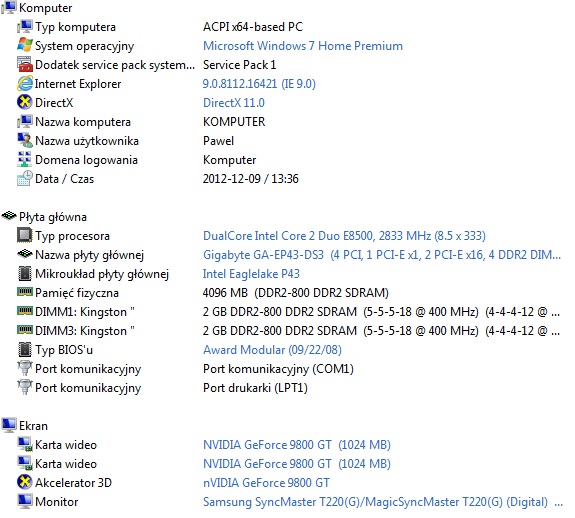

    Jeśli chodzi Ci o wzrost wydajności w grach, to hamulcem tutaj jest karta graficzna. Co do OC to na tej płycie z P43 powinno dać się podkręcić ten procesor. Tylko monitoruj temperaturę sekcji zasilania lub zamontuj tam radiatory.

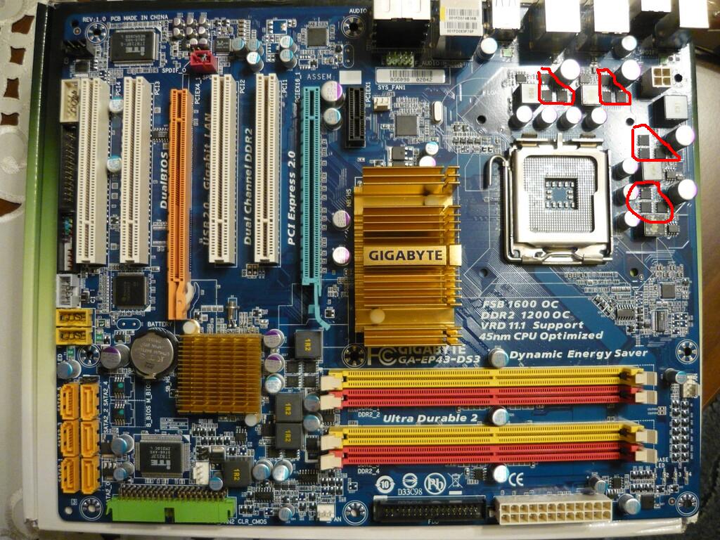

    gdzie dokładnie mam zamontować radiator? Kupienie lepszego chłodzenia jest konieczne? Mam zasilacz chieftec 400w. Jaką karte polecasz?

    Radiatorki na mosfety, niżej zaznaczone na czerwono:
    Intel Core2Duo E8500 - Czy warto inwestować w lepsze chłodzenie do OC?
    W sumie w tej chwili twój procesor nie pracuje z nominalną częstotliwością bo widzę że mnożnik jest obniżony do 8.5 a powinno być 9.5.
    W jakim celu chcesz podkręcać ten procesor ? Jakie posiadasz chłodzenie ? Model i moc zasilacza ?
