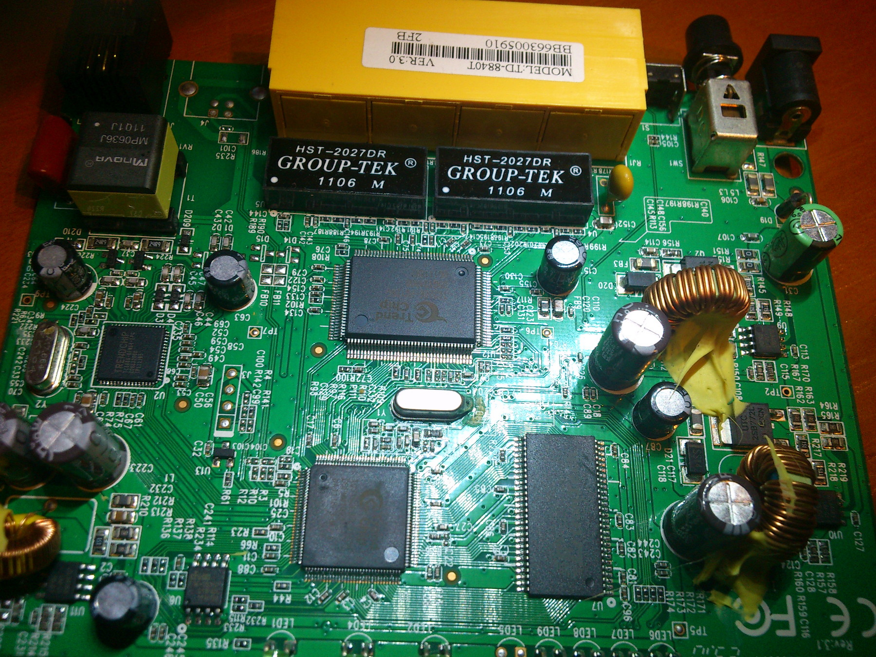

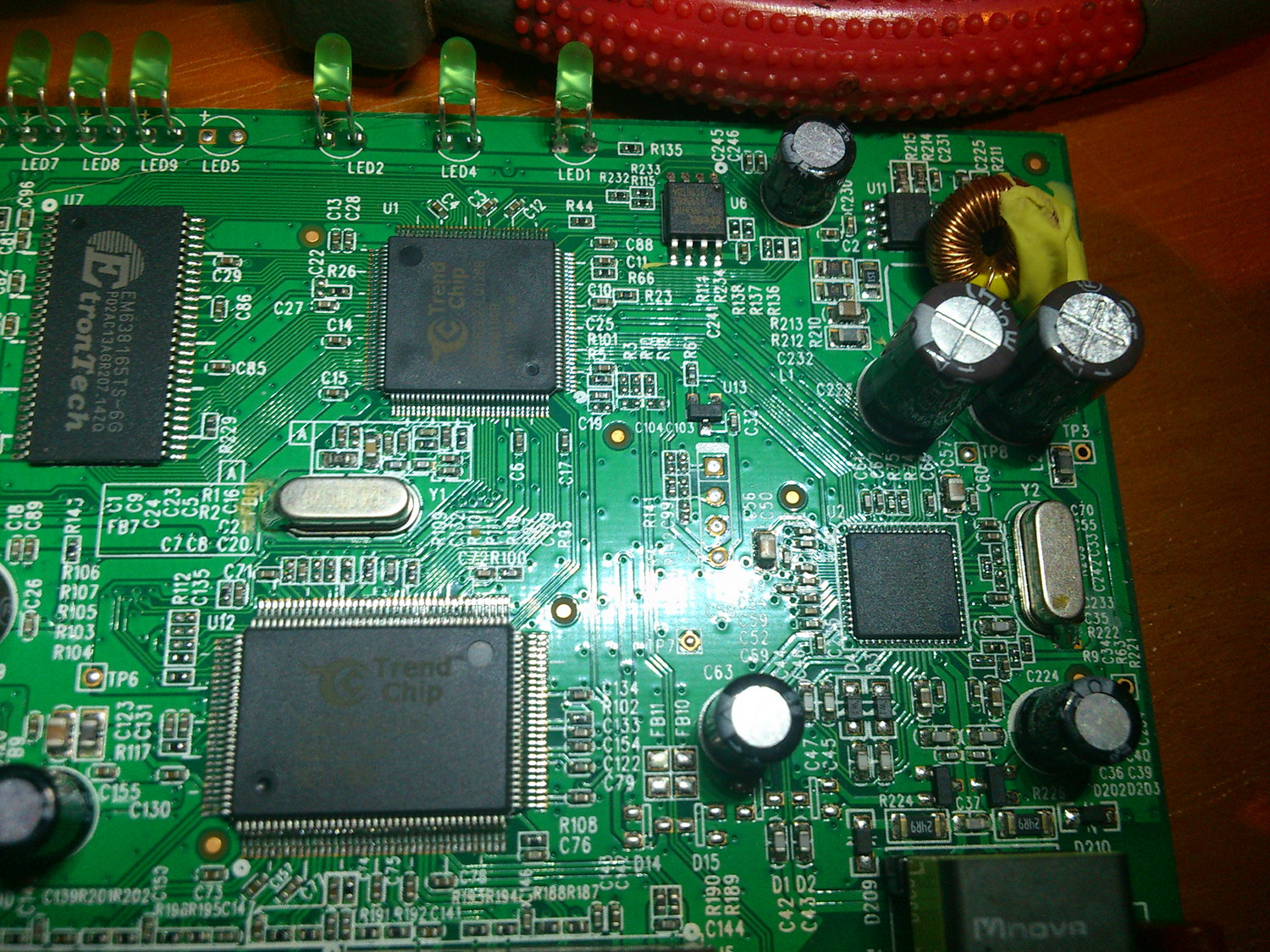

    Mojemu TP-LINKowi TD-8840T po którejś z burz padła część ADSL.
    Routera można używać jako switcha, bo cała funkcjonalność routera (konfiguracja, interfejs webowy), poza łączeniem się przez ADSL do neostrady działa.
    Jakie są wasze typy co dokładnie padło ? Załączam zdjęcia płytki pod paroma kątami. Chyba raczej wymiana samych kondensatorów nie rozwiąże problemu ?

    Yyyyy teges śmeges, sorry chłopaki. Podłączyłem właśnie router po roku nieużywania i znowu działa... WTF.
    Widocznie albo się wtedy przegrzał po tej burzy, albo mu coś innego odwaliło. Wymienię kondensatory na nowe i tyle w temacie.

    Nie wiem co dokładnie mogło paść, trzeba szukać na wejściu linii telefonicznej. Może są tam uszkodzone tranzystory, przebite/uszkodzone kondensatory smd, rezystory.
    Dodam że, w telefonach po burzy, najczęściej pada tylko pierwszy na wejściu linii tranzystor.

    Router działa od czasu do czasu, ale tylko dopóki jest zimny. Jak się nagrzeje po paru godzinach, to przestaje działać.
    Olałem problem, po prostu kupiłem nowy router.
