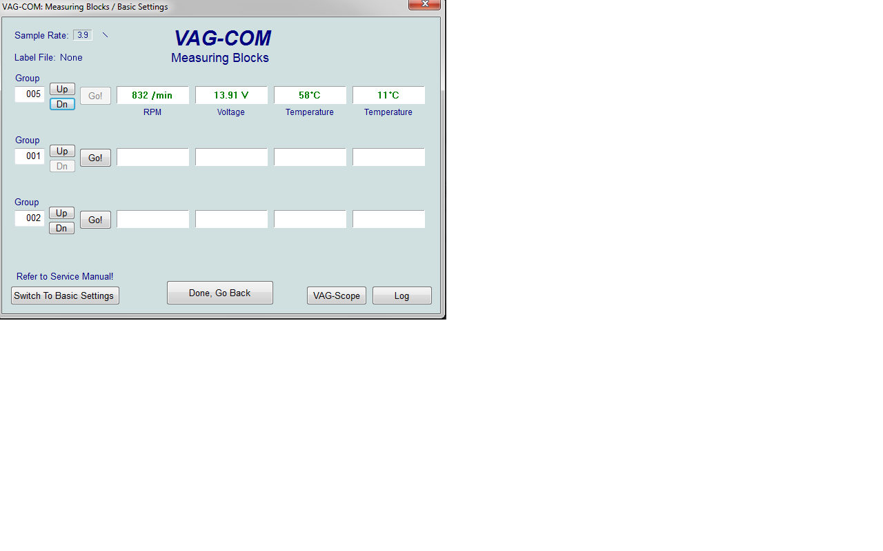

    W Vag -u (311.2) Wskazanie aktualnego zużycia paliwa odczytujemy w 01 Engine, 08 Meas. Blocks, grupa 015 .Polskim Vag-iem się nie bawiłem .[img]VW Bora 1.6sr 1999r. wyposażenie Basis silnik AKL 1J2 klimatyzacja manual[/img]

    VW Bora 1.6sr 1999r. wyposażenie Basis silnik AKL 1J2 klimatyzacja manual VW Bora 1.6sr 1999r. wyposażenie Basis silnik AKL 1J2 klimatyzacja manual VW Bora 1.6sr 1999r. wyposażenie Basis silnik AKL 1J2 klimatyzacja manual VW Bora 1.6sr 1999r. wyposażenie Basis silnik AKL 1J2 klimatyzacja manual VW Bora 1.6sr 1999r. wyposażenie Basis silnik AKL 1J2 klimatyzacja manual VW Bora 1.6sr 1999r. wyposażenie Basis silnik AKL 1J2 klimatyzacja manual
    napisz co o tym myslisz.
    Jeśli dobrze rozumiem to poz. Mileage to jest przebieg u mnie na liczniku jest 172838 tzn. że z przebiegiem były jakieś kombinację? Zastanawia mnie również poz. Mass Air / Rev nie jest za duże?
