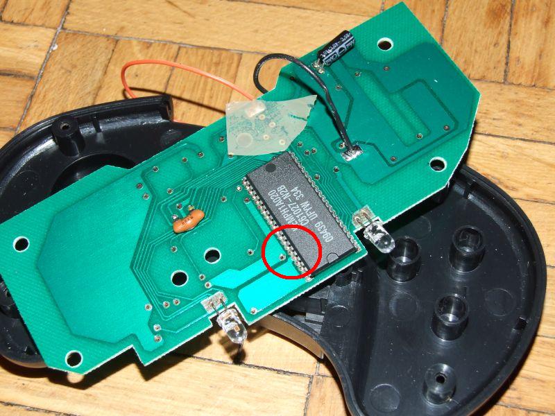

    Witam mam następujący problem, pad cały czasz idzie w prawo gdy gumka jest na płytce (nic nie dotyka styku)
    Dodatkowo okazało się że wystarczy zbliżyć gumkę 3mm nad płytkę i zaskakuję ??
    Gdy dotknę palcem nóżek scalaku jest ok, czy to mogą być zimne luty ??

    Na początek przemył bym gumki i cała płytkę izopropanolem. Ja osobiście jak nie mam izopropanolu zmywam spirytusem, ale mogą pozostawać smugi. Prześledź drogę od uszkodzonych pinów i ew. prze lutuj. Zmierz miernikiem czy obwód posiada rezystancję, jeżeli będzie duża sprawdź rezystancję obwodu sprawnego przycisku i porównaj.
