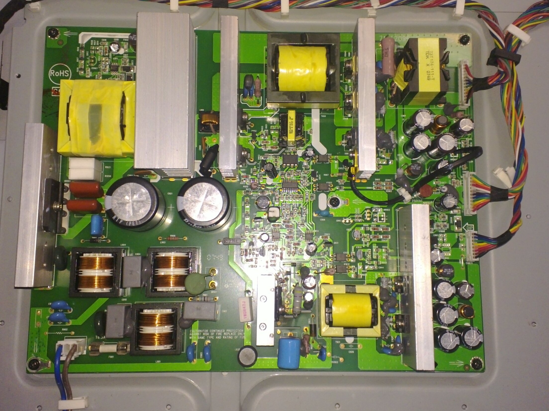

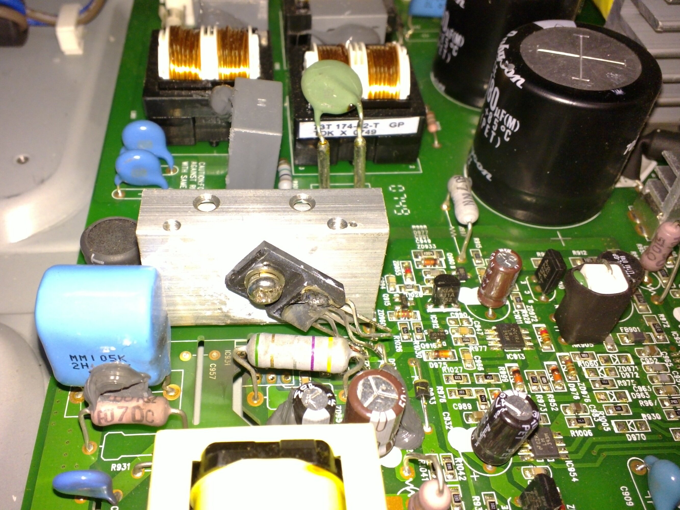

    Trafił do mnie monitor z uszkodzonym elementem (podwójnym stabilizatorem napięcia? - układ z sześcioma nóżkami) oznaczonym na płytce zasilacza symbolem IC931. Układ po wybuchu, więc nie ma szans na odczytanie jego logotypu.
    Jeśli ktoś posiada schemat lub wykaz elementów modułu zasilania o symbolu płytki 715T2096-2 - każda informacja na wagę złota.

    Nie ma takich stabilizatorów. Z takimi wiadomościami na temat zasilaczy impulsowych to nawet posiadanie schematu nic nie pomoże. Jest to główny element przetwornicy i sam z siebie nie wystrzelił. W celu zaoszczędzenia kosztów, radzę skorzystać z serwisu.

    Szanowny Kolego Jakant, już wiem co to jest za układ (STR-W6252D - Power IC for PWM Type Switching Power Supply with Low Noise and Low Standby Power), dlatego pytałem o niego tutaj, czyli wśród fachowców - elektroników (hobbystów, niektórych z zawodu). Jeśli wymiana tego "typa" nic nie pomoże dopiero oddam monitor do nieautoryzowanego serwisu.
    Dla Twojej (i innych) wiadomości, autoryzowany serwis Sony zażądał 570 zł za wymianę modułu zasilania - czyli całej płytki - masz jeszcze jakieś uwagi?
    -Jeśli nie, czekam na konkretną odpowiedź na swoje pytanie.
    Tak wygląda cała płytka modułu zasilania:

    Skoro padł Tobie owy STRW... to musisz kupić taki sam orginał , bo pracuja na róznych częstotliwościach
    MD pracuje na 50 kHz, zaś STRW6252D na 67kHz
    za http://www.allegromicro.com/Products/Sanken-P...Line-Flyback-Regulators/STR-W6250-Series.aspx

    ...tak się pewnie skończy, ponieważ po wymianie STR-W6252D okazało się, że jeszcze przed nim coś poleciało (brak napięć na samym IC931).
    Bez schematu - ciężki temat jak dla mnie...
