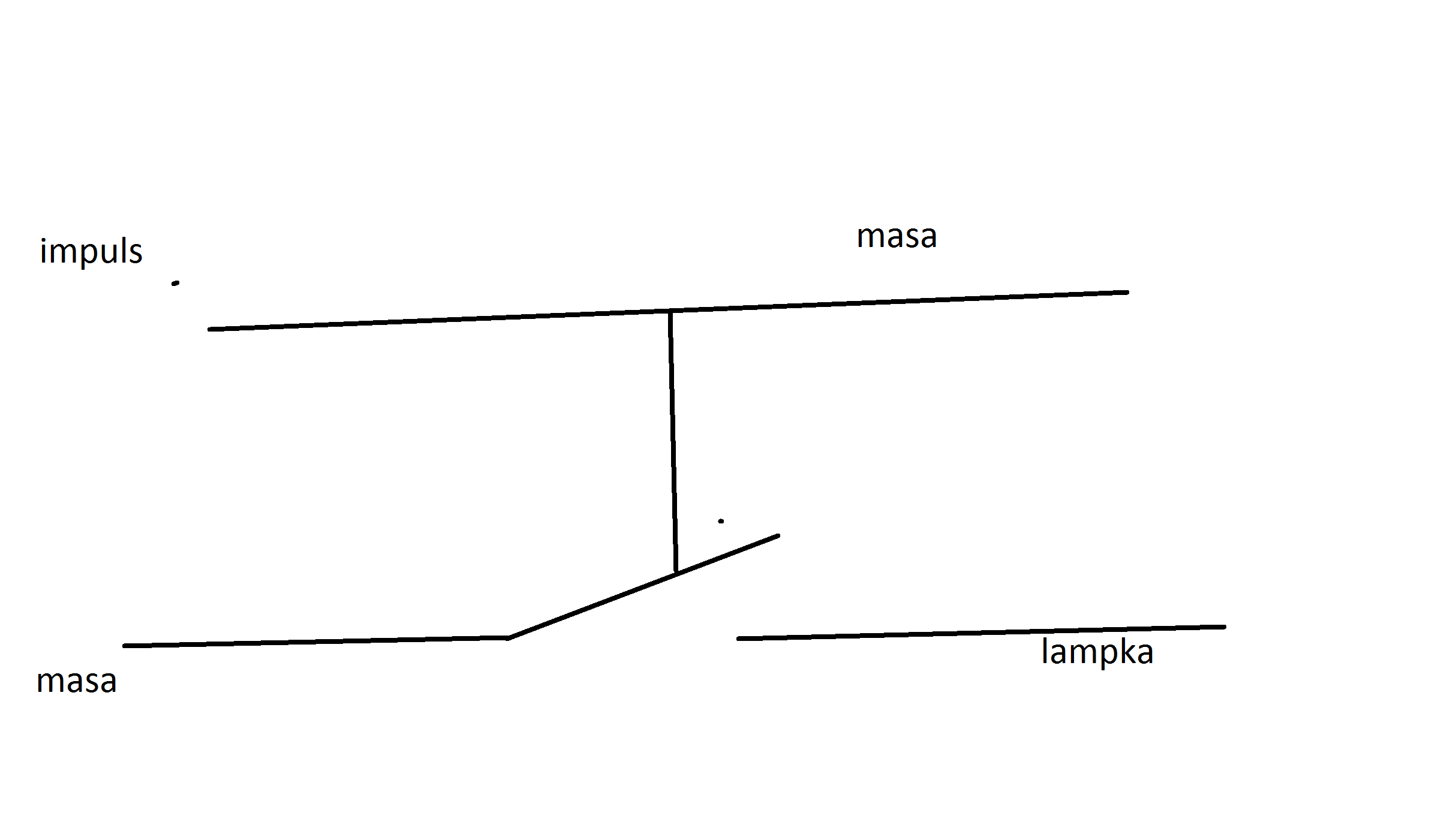

    Witam forumowiczów. Zaznaczam że jestem nowy. Wiem że jest tutaj sporo specjalistów dlatego zwracam się z prośbą. Otóż założyłem sobie do samochodu centralny zamek. Chciałem wykorzystać jeden z przewodów by po otwarciu samochodu z pilota, zapalała mi się lampka wewnętrzna ( ta nad lusterkiem). I pojawił się problem... Lampka sterowana jest minusem a centralny plusem....Jaki patent zastosować żeby w momencie Otwierania samochodu z centralnego zapodać minus do lampki? Jest jakieś urządzenie które potrafi zmieniać sygnał z plusa na minus??

    Jest.Zwie się przekaźnik. Który rok tego dyliżansu?

    97 ale co to ma do rzeczy?? Pytałem o przekaźniki ale wychodzi na to ze musiałbym zastosować albo dwa albo jakiś układ scalony. Potrzebuje tylko na max 1 sekundę podać minus na włącznik od lampki ( ten w drzwiach)

    Impuls plusa,ze sterownika - otwórz, na cewkę przekaźnika, drugi jej styk do masy. Ta sama masa na styk roboczy i na wyjściu z przekaźnika masz masę, wpinasz do włącznika drzwi - od lampki. To tak najprościej, na trzech kabelkach. Niemniej to partyzantka.

    Oj chłopaki chłopaki ciężko myslicie... Dobrze ze mam na innym forum konto. Tam ludzie przynajmniej się znają. Nie pytają o rok czy model zamka bo ... CO TO ZA RÓŻNICA ???!!! Proste pytanie a pytań miliony...
    a oto odpowiedź zagadki
    VW Golf - Jak podłączyć lampkę sterowaną minusem do centralnego zamka?

    Dopiero jak ujrzałem ów "schemat" to zatrybiłem.... eh :)

    Teraz Ty ciężko myślisz, porównaj sobie swój "schemat" z tym co Ci napisałem. Toż to dokładnie to samo. Trzy przewody.... Więc grzecznie przeproś za to ciężkie myślenie.
