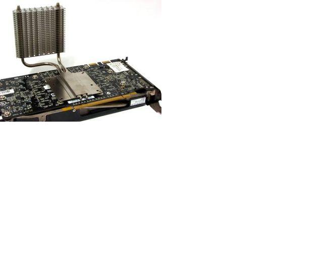

    Na ta powierzchnię najpierw termopad a na to jakiś radiatorek , mam akurat luzem ZM-NB47J i wykorzystałbym te dwa otworki po bokach do montażu przy pomocy śrubek . Co myślicie zadziała ?

    To co zaznaczyles to kondensatory SMD po stronie bottom plytki drukowanej.
    Uparcie dazysz do uszkodzenia karty. Zostaw to tak jak jest, bo wybacz, ze tak mowie ale nie masz odpowiedniej wiedzy.

    thermalright hr-11 jest tak montowany od tej strony pcb
    Co jest nie tak w tym pomyśle ? thermopad przecież nie przewodzi prądu jest elastyczny elegancko się dopasuje do tych kondensatorów smd , ciepło odprowadzi do radiatora , nagrzewa się na pewno mocno ta częśc z tymi kondensatorami , gdzie sa słąbe punkty mojego planu uprzejmie proszę o naukę .

    Ta część grzeje się i ma się grzać, na stronie TOP jest układ graficzny i to normalne. Kondensatory same z siebie się nie grzeją. Po za tym tego Zalmana, którego chcesz tam dać jest przeznaczony do chipsetów lub mało wydajnych GPU.
    Załóżmy że zamontujesz tam Zalmana, nie wiem jednak jak chcesz ten radiator tam przykręcić, przecież z drugiej strony jest fabryczne chłodzenie, no ale nawet jakbyś to tam jakoś zamontował, wystarczy że za mocno dokręcisz radiator, termopad przerwie się i zwarcie gotowe, a co za tym idzie karta na śmietnik.
    Jak myślisz dlaczego Gigabyte nie zamontował tam takiego wymysłu Termalrighta? Bo nie ma takiej potrzeby! Jeżeli masz tam za wysokie temperatury, wymień pastę termo pomiędzy rdzeniem a radiatorem.

    Można zastosować dodatkowe chłodzenie z drugiej strony GPU, ale ma to być płaski radiator o dużej szerokości/wysokości i małej grubości.
    Całość powinna być przykręcona do paru punktów PCB.
    Pod takim radiatorem musi być założony gruby thermopad o gęstości gumy (nie może to być zwykły miękki thermopad, bo się przebije i będzie zwarcie, jak kolega wyżej napisał).
    Takie wynalazki stosowano w starych chipach, np. 6800 ultra.
