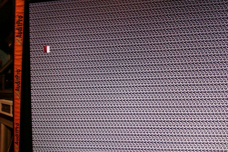

    Mam problem z TeleVGA. Układ jest wpięty do Atmega16 na porcie SPI.
    Poczyszczeniu ekranu dostaję na monitorze same krzaki. Podobnie jest w momencie, gdy chcę umieścić dowolny znak (na obrazku jest to 'a' na czerwono). Prawidłowo jedynie wyświetla się kursor.
    Z góry dzięki za pomoc.

    Generator był zainicjowany, tylko zjadłem linijkę przy czyszczeniu z komentów i wklejaniu kodu.
    Ale twa podpowiedź dała mi trochę do myślenia i znalazłem błąd - przy wpychaniu znaków zamieniłem (w funkcji VGA_CharGen_Init) odwołanie się do tablicy przez wskaźnik, na pobieranie wartości przez pgm_read_byte.
    Teraz wszystko śmiga. Raz jeszcze dzięki za pomoc.
