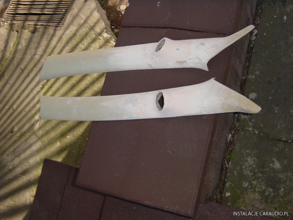

    Witam potrzebuje rady, otóż mam taki pomysł żeby w mojej Audicy zrobić dobre granie. Samochód chce cały wygłuszyć tzn bagażnik klapę, 4x drzwi, podłogę.
    Na przód zakupiłem już zestaw 165mm zamiast oryginalnej 13-tki Nokii jest to Alpine SPG-17CS zestaw odseparowany, w tylne drzwi planuje taki sam zestaw włożyć. W oryginalne miejsca w półce chcę wsadzić dwa głośniki Lanzar max 8 <20 cm> z zabudową w bagażniku < poniżej zdjęcia przedstawione mniej więcej jak to ma wyglądać> oprócz tego w półce chcę zrobić bassreflex szczelinowy + zapontować głośniki Alpine SPG-10C2. W bagażnik mają iść 2x lanzar opti. Wszystko chce napędzić radiem Alpina ida -x311RR, JBL GTO 14001 oraz Lanzarem Vibe 431.
    A oto pare zdjęć, co możecie mi o tym powiedzieć ? co zmienić, może jakieś inne wzmacniacze ??? albo głośniki ? Oczywiście skrzynie w bagażniku mają być oddzielne, 4 zmontowane w jedną całość.
    kilka zdjęć z planów:
    Audi A4 B5 Sedan - Jak poprawić nagłośnienie i wygłuszenie auta? Audi A4 B5 Sedan - Jak poprawić nagłośnienie i wygłuszenie auta? Audi A4 B5 Sedan - Jak poprawić nagłośnienie i wygłuszenie auta? Audi A4 B5 Sedan - Jak poprawić nagłośnienie i wygłuszenie auta? Audi A4 B5 Sedan - Jak poprawić nagłośnienie i wygłuszenie auta?

    Skoro będziesz miał głośniki w tylnych drzwiach i sub w bagażniku to zrezygnuj z głośników w tylnej półce.

    Po co kondensator? Po co tyle głośników? Kolego zainwestuj w lepsze głośniki na przód. Jeden dobrze zasilony i zamontowany zestaw w zupełności Cię zadowoli. 6 "gwizdków" chcesz nimi wróble straszyć w sadzie? Porządnie wygłusz przednie drzwi, odpowiednio zamontuj głośniki i odpowiedni piecyk kup do zasilenia tego.

    Jak zobaczyłem ten schemat to o mało z fotela nie spadłem. Więcej głośników to tam chyba już wcisnąć się nie da. Zamiast ładować się w dziesiątki średnich głośników lepiej kupić lepszy zestaw na przód i suba i zasilić wszystko odpowiednimi wzmacniaczami a nie radiem.

    To zamiast konda grubsze kable i poprawić połączenia! Jakoś u mnie kondek nie pomógł przy 3kW rms.
