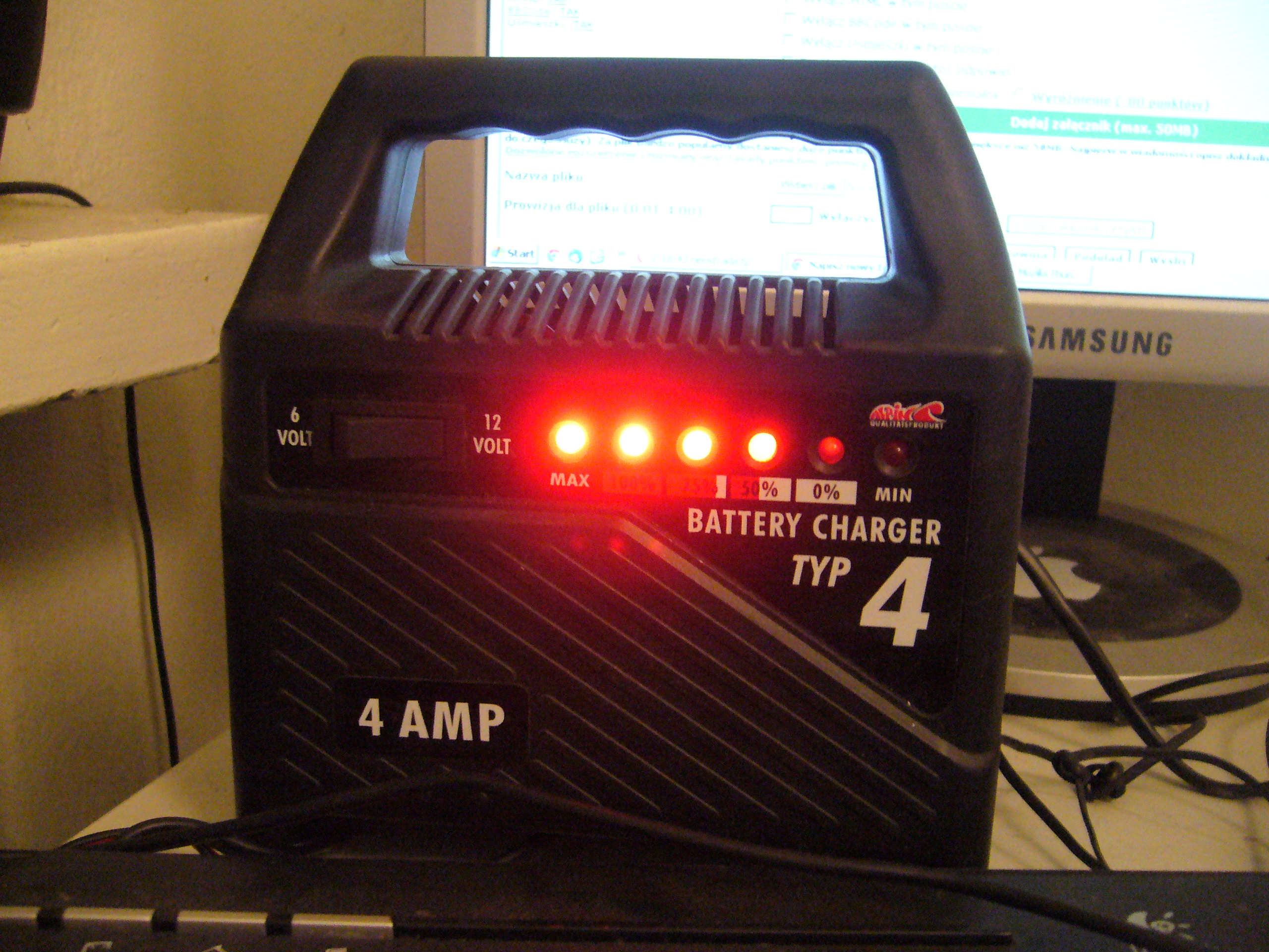

    Kupiłem w Tesco prostownik za 70zł posiada on dziwny wskaźnik naładowania i nie wiem czy powinienem się nim sugerować. Akumulator ładuje się już około 15 godzin
    wskaźnik pokazuje 50%... wodór juz konkretnie ulatnia sie z elektrolitu czy mam czekać, aż kolejne diody zgasną i wskaże mi 100% ?

    Wskaźnik pokazuje maksymalnie naładowany akumulator. Przeczytałeś instrukcję???

    Czytałem jak go kupiłem, teraz zostało tylko pudełko :) tylko za bardzo nie rozumiem tego oznaczenia. Jak podłączyłem rozładowany akumulator to wszystkie diody świeciły z upływam czasu podczas ładowania zaczynają gasnąć. Zatrzymało się na 50% czyli zgasły tylko 2 diody. Do 100% powinny zgasnąć, aż 5. Gasną od prawej strony. Logicznie myśląc powinny się stopniowo zapalać od prawej strony hmm ?

    chrust58 napisał:
    jak jest powyżej 15v to lepiej odłączyć.
    Powiedziałbym natychmiast odłączyć i zmierzyć napięcie 30 min po odłączeniu. Wynik wrzucić na forum.

    Musze pożyczyć w takim razie od kogoś miernik, bo sam nie posiadam. Pewnie nie ma domowych sposobów na sprawdzenie czy akumulator jest prawidłowo naładowany ? :?:

    Czy może kolega przytoczyć ją na forum? Myśłalem i nie znalazłem żadnego domowego sposobu bo w grę wchodzi ocena napięcia z dokładnością +/-0,1V a nie stwierdzenie faktu czy napięcie jest czy go nie ma.

    Przecież pisząc o domowym sposobie nie miałem na myśli, że widelcem chce mierzyć napięcie, tym bardziej z dokładnością do 0,1v. Jeżeli ktoś tak zrozumiał to nie pomyślał, albo czepia się użytego przeze mnie określenia. Tak jak mówiłem chodziło mi o pomocną rade. Pewien doświadczony kierowca polecił mi, abym kupił na stacji benzynowej pewnego rodzaju miernik jednorazowy zdaje się, który zassie odrobinę elektrolitu i wskaże poziom naładowania akumulatora. Jasne jest, że nie wskaże z dokładnością do 0,1v.
    Rada jak najbardziej słuszna, ale jest jeden mankament, o którym zapomniał, bo obecnie to w mało którym akumulatorze (do osobówek) jest dostęp do cel, aby tą odrobinę elektrolitu zassać.
