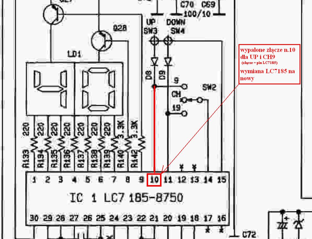

    Witam. Alan 100 dostał strzała od 24V. Zostało zrobione:
    - Naprawa ścieżek przy potencjometrze ON/OFF (wypalone)
    - Kondensatory C49 i C52 (wystrzelone)
    Po tych zabiegach radio włącza się, odbiera poprawnie (słyszę korespondentów z kilku km), nadaje również poprawnie (moc wyjściowa ok. 4W), modulacja poprawna. Wszystko byłoby okej gdyby nie fakt iż jednak kanały można przełączać tylko w dół. Nie działa ani szybka 9/19 ani przełączanie kanałów w górę. Podejrzewałem switche, jednak są sprawne.
    I tu mam zagwozdkę... Zawsze padało jeszcze Q15, z tym, że objawy były inne (brak nadawania/odbioru i oba swtiche przełączały kanały w dół).
    Czy spotkał się ktoś z takimi objawami?

    Sprawdź diody D8 , D9 i D18 . D18 jest diodą zenera o napięciu 7,5 V . Zobacz jakie tam jest napięcie . Wielce prawdopodobne tez jest że "kopa" dostał również IC1 (LC7185-8750) .

    Diody sprawdzone i sprawne. Na D18 mam 7,61V. Sugestię z IC1 raczej wykluczam, bo radio nadaje i odbiera na wszystkich 40 kanałach poprawnie... Jakieś inne pomysły?

    Radio już naprawione. Synteza jednak sprawna. Prześledziłem wg schematu drogę od 10 nogi syntezy i okazało się iż między panelem a płytą występuje zimny lut. Po poprawieniu tego radio odzyskało przełączanie kanałów w górę i szybką 9. Dl pewności poprawiłem też ścieżkę obok (odpowiedzialną za przełączanie kanałów w dól). Powodem braku szybkiej 19 była przerwana ścieżka przy przełączniku 9-CH-19. Po jej naprawieniu radio odzyskało również szybką 19. Także jeżeli ktoś będzie miał podobny problem to najlepiej posprawdzać ścieżki od syntezy bezpośrednio do przełączników kanałów.
