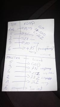

    Witam, chciałem zamienić licznik bez fis na 1/2 fis, miałem licznik 3B0 920 800 A, kupiłem 1/2 fis, numerów nie pamiętam, były napisane korektorem ale było xxx 920 xxx (podejrzewam, że 3b0 920 822), ale był to na pewno fis i diesel bo miał sprężynkę, licznik 99 rok, mój afn też 99. Kupiłem 7 przewodów w aso, manetkę zgodnie z instrukcją. We wtorek zaprowadziłem samochód do mechanika, miał założyć fis i tempomat. Dziś pojechałem odebrać a ten mi mówi że licznik jest zły, bo nie z tego roku i świeci się ciągle lampka poduszek, dodatkowo wiązki które kupiłem niby nie pasują, samochód odpalał. Po odpaleniu wszystko na fisie było ok oprócz poduch. Co w tej sytuacji robić? Myślę, że nie ma sensu kupować nowego licznika, wystarczyło by zmienić kodowanie airbag vcdsem?

    Błąd z immobilajzerem to może dlatego że wziąłem na zapłon nie zaprogramowanym kluczykiem. Znalazłem też kartę jak podłączali to wszystko. Licznik bez fisa był napewno 3B0 920 800 A, teraz jest 3B0 920 822 A.
