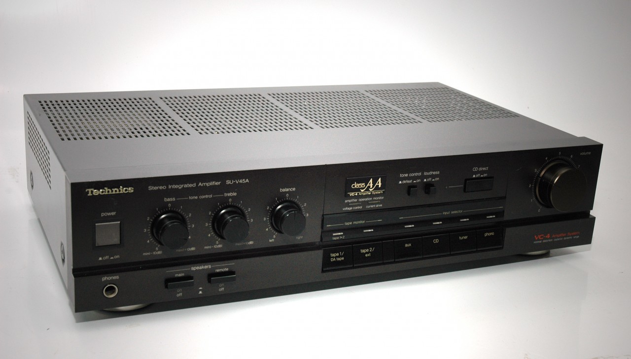

    Witam, jutro kupuję YAMAHA Pacyfica 112J, nie mam chwilowo środków na piecyk wolałem przeznaczyć więcej na gitarkę, posiadam jak wyżej wymieniony wzmacniacz technics'a i pytanie, jak podłączyć gitarkę żeby dźwięk był najlepszy przy tym rozwiązaniu? Wiem nie będzie szalu itp. ale narazie muszę dziergać na tym co mam, a zwłaszcza ze to pierwsza gitara w moim życiu to nie ruszę odrazu z kopyta żeby grac Bóg wie jak. Piecyk kupie po miesiącu ale przez ten czas chce żeby dźwięk bynajmniej byle jaki wydobywał sie z głośnika(altus 75), wiec jakie zalecacie podłączenie pod wzmacniacz? photo:

    tomo1885 napisał:
    Trzeba dopasować sygnał z gitary do wejść wzmacniacza. W tym celu trzeba by skonstruować coś co można by nazwać 'przedwzmacniaczem gitarowym' i pod tym hasłem szukać. Ewentualnie użyć interface-u audio.
    haha nic nie rozumiem xD Niechce kombinowac poprostu ktore wejscie Waszym zdaniem bedzie ok?

    thereminator
    Warunkowo odblokowany
    Żadne. Przy podłączeniu gitary bezpośrednio do tego wzmacniacza po pierwsze dźwięk bedzie niskiej jakosci i "zmulony", po drugie zniszczysz głośniki. Kup PODa albo jakiś inny efekt z symulacją gitarowej kolumny głosnikowej i przez niego wepnij się do tego Technicsa. Ale skoro masz zamiar niebawem kupić wzmacniacz gitarowy to w międzyczasie możesz pograć "na sucho". Szkoda ryzykowac uszkodzeniem sprzętu.

    rychu9191
    Poziom 5  
    Czyli wystarczy ze po okazyjnej cenie moze licytacji wezme np. Vox Amplug? Czy jest cos tanszego co byscie polecili? Czy lepiej pograc na "sucho"?
