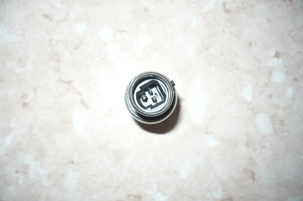

    Który czujnik (model, marka pojazdu) jest w stanie działać na 5V lub 12V i podać wskazania ciśnienia np napięciem 0-5V gdzie 0 to brak ciśnienia, a 5V to np 3 bary / 300 kpa lub 45 psi? Może też być odwrotnie, że 5V to brak ciśnienia, a 0 to 3 bar / 300kpa / 45 psi.
    Zakres pomiarowy jaki mnie interesuje to tak pomiędzy 2-4 bary ujdzie, ale na wyjściu muszę otrzymywać analogową informację w postaci 0-5V wtedy bez problemu da się elektronicznie przeliczyć na dokładne ciśnienie.
    I byle to nie był jakiś przemysłowy drogi czujnik.
  • #2 11651782
    milejow
    Presostat klimy, np. z nowszej renówki, opla (3 pinowy).

    Presostaty elektroniczne mają zakres do 30 barów. Czujniki zasilane 5V nie dają na wyjściu sygnału w tym zakresie (szczegółów zawsze szukaj w dokumentacji danego czujnika). I tak jak kolega wyżej napisał - w sklepach elektronicznych jest duży wybór względnie niedrogich czujników ciśnienia - można dobrać sobie taki jaki najlepiej pasuje dla naszego zastosowania.

    W starszych modelach były 0,1(czteropinowe), w nowszych są już przetworniki elektroniczne.

    Świetnie, a jest gdzieś schemacik, który pin od czego ile tam podać i co wyjdzie lub powinno wyjść?
    Taki dobry?
    Czujnik ciśnienia cieczy 5V/12V z wyjściem 0-5V dla 2-4 bar, tani model?
  • #9 11669142
    kybernetes
    Ale czujniki od klimy mają inny zakres wskazań niż to co cię interesuje. Kup lepiej czujnik dostosowany do twoich potrzeb.
