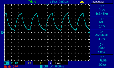

    To dokładnie ten inwerter wcześniej "czeski błąd":
    BN44-00082B, model - FSP035-2PI01.
    Wymiana LM324 ma nówkę nic nie zmienia.
    Przebieg na 6 pinie załączony.
    Samsung 713N - uszkodzony inwerter
    Ponadto wymienione kondensatory WN.
    Wymieniłem jeszcze BIT3102, oraz ponownie na nowe (nie z wylutu) kondensatory w kolektorach. Monitor ruszył.
