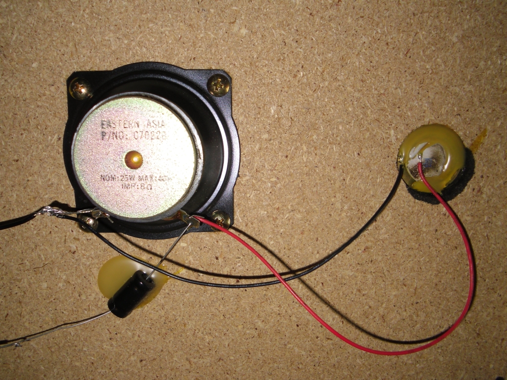

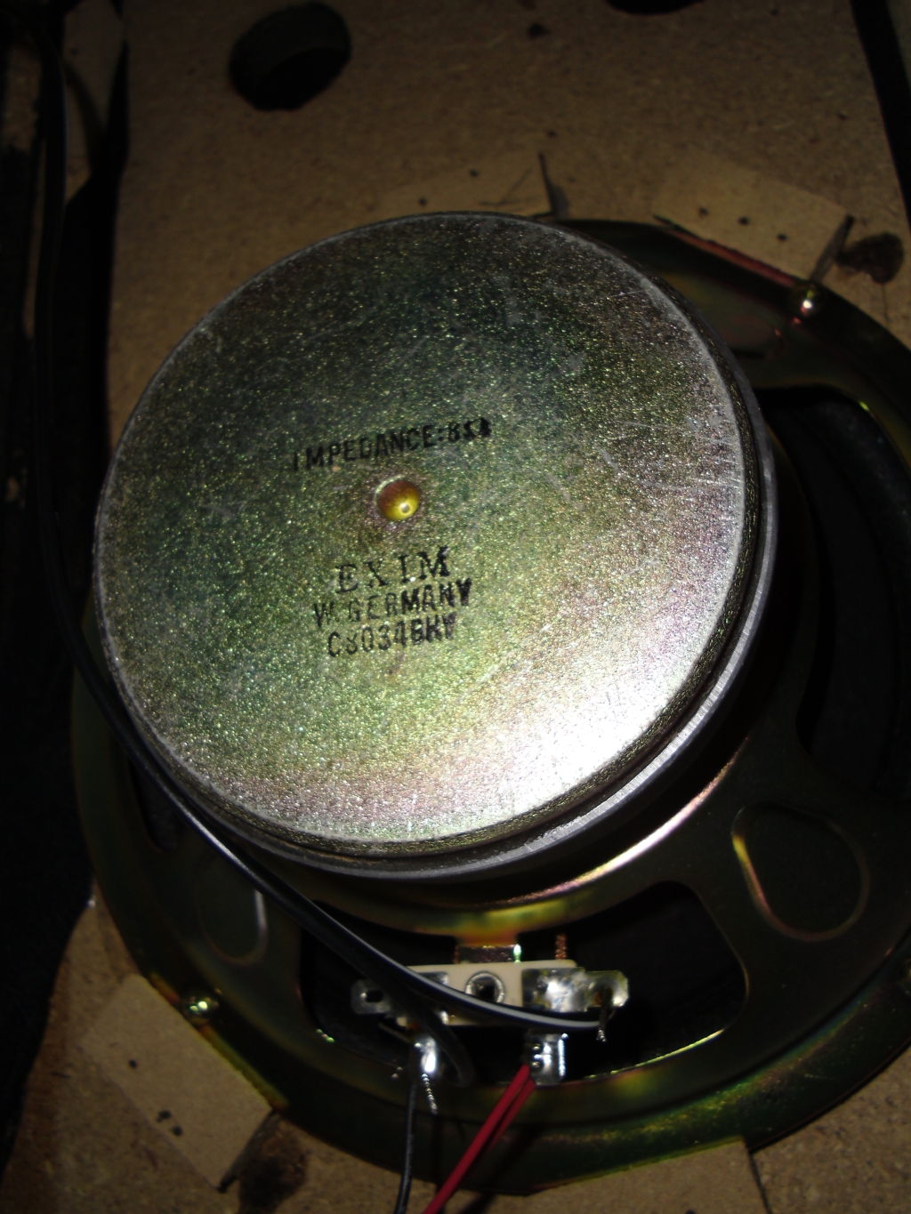

    Wygrzebałem ostatnio kolumny u znajomego jakieś no name. Stwierdziłem ze zobaczę jak grają od jednej kolumny odchodzi cała przednia ścianka wszystkie głośniki grają ogólnie najgorzej jest z basem którego brak coś tam buczy kolumna wibruje i tyle. Powiedzcie co można z nimi zrobić czy w ogóle coś się opłaca z nimi robić.

    Nie wiem czy kolega wyżej zauważył ale kolumny mają filtry dla wysokich i średnich tonów, bas niestety idzie full range. A tak na dobrą sprawę co dobrego chcesz z tym zrobić ? Nawet jeśli chcesz to sam odpowiedziałeś na pytanie czy warto ? Głośniki no name obudowa licha, raczej cudów to nie będzie. Jeśli nie masz kasy na nic lepszego zrób tylko tak żeby nie buczało i docelowo jakoś to zagra ale wszelkie ulepszenia tego są po prosu bezcelowe. Więcej stracisz niż zyskasz a efektu i tak nie uzyskasz dobrego bo nawet nie wiesz czy obudowa jest dobrze obliczona a nie dowiesz się tego bo nie znasz nawet modelu głośnika a co dopiero parametrów.

    Kolumny podklej wikolem,sprawdź czy nie są podłączone w przeciw fazie i tyle co można w nich poprawić.
