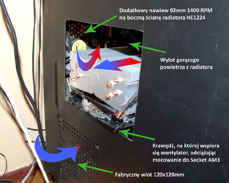

    No niestety, ta obudowa ma tylko 180mm szerokości, więc żaden większy wieżyczkowy cooler nie wejdzie, chyba, że w ten sposób:
    Zalman cnps20lq - Montaż na małej płycie z zasilaczem na górze
    Pozostaje więc nic innego, jak zakup czegoś z 92mm śmigłem lub pracującego w pozycji horyzontalnej(znacznie droższe, a nie wiele wydajniejsze). Proponuje wiec SilentiumPC Spartan PRO HE924, bo nic lepszego w tej cenie, a nawet troche wyższej nie kupisz.

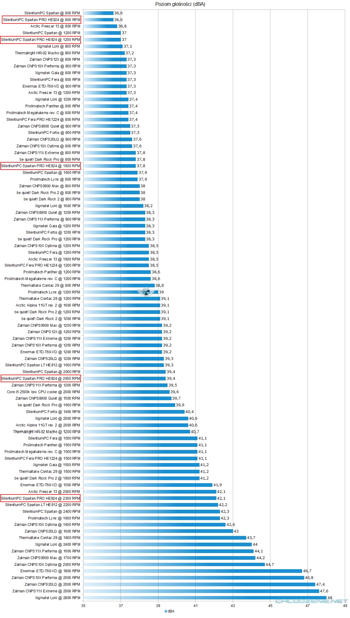

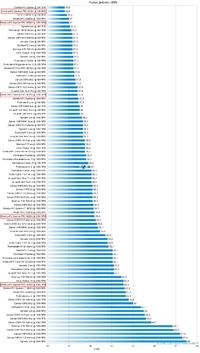

    kamil2127
    Oximon napisał:
    Nie wiem jak ten spartan, ale mogę Ci zagwarantować, że Freezer jest bezgłośny przy czynnościach typu internet, muzyka, filmy, mało wymagające gry.
    A ja Ci mogę zagwarantować 3 rzeczy:
    -Spartan jest cichszy przy tych czynnościach, o ile nie przyłożysz ucha do obudowy to go nie usłyszysz.
    -Spartan jest wydajniejszy
    -Spartan jest na ogół taszy
    Oczywiście można kupić coś większego, ale ten jest w zupełności wystarczający do tego procesora(bo przecież kręcić nie da rady), a kupując coś większego istnieje ryzyko, że Ci nie wejdzie do budy, lub będzie się stykał z boczna ścianka(co przy przenoszeniu nie jest pożądane).
