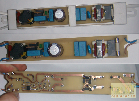

    Zdjęcia wariantów płytek i gotowych urządzeń:
    IR2520 - elektroniczny układ zapłonowy do świetlówek

    W załączniku wzór płytki źródłowej. Plik można otworzyć w programie Sprint Layout.
