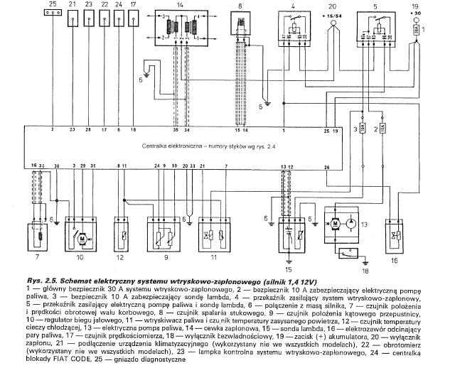

    Witam ostatnio miałem problem z immobilizerem w fiacie brava 1,4 12v samochód zgasł podczas jazdy zapaliła sie kontrolka immobilizera zaprowadziłem samochód do mechanika po zdjęciu immobilizera samochód ciężko odpala na benzynie jak i na gazie a do tego strzela oraz nie trzyma obrotów. jaka może być tego przyczyna wcześniej samochód bardzo ładnie pracował a teraz momentami chodzi jak traktor

    Immobilizer nie powinien zgasić działającego silnika, zamiast go usuwać poszukałbym usterki w obwodzie zasilania...

    wygląda na to ze przyczyną zgasniecia nie było immo jak immo sie odczyta to do czasu kiedy sam nie wyłączysz silnika bedzie nieaktywne.
    Jesli wsad nie jest skopany to proponowałbym diagnostyke komputerwą, moze byc to silnik krokowy, czujnik położenia przepustnicy, lub układ zapłonowy.

    numer 10 regulator biegu jałowego

    Regulator biegu jałowego (iacv) a silnik krokowy to dwa różne elementy...

    temat zamknięty uszkodzona cewka zapłonowa raz dawała iskrę a raz nie po wymianie cewki wszystko działa
