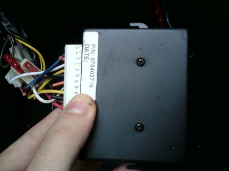

Posiadam w swoim escorcie alarm. Zgubiłem do niego pilot zdalnego otwierania zamków. W domu posiadam drugi, natomiast nie był on zaprogramowany.
Może ta sytuacja przyda się komuś, kto miał podobny problem...
Pilot to: Exus TA17
https://obrazki.elektroda.pl/3801608500_1355647125.jpg

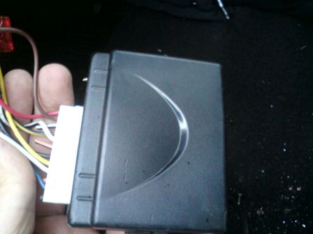

Centralka którą znalazłem wygląda mi na exus v10 z obudowy, jednak ilość wtyków sugeruje v5. Może ktoś ma podobnie?
https://obrazki.elektroda.pl/6198369900_1355646714.jpg
https://obrazki.elektroda.pl/1720807600_1355646715.jpg
Dlaczego proszę o pomoc w identyfikacji centralki?
Problem pojawił się gdy próbowałem zaprogramować ten pilot, który mi został.
Przedstawione na tym forum różne metody programowania pilota nie przynosiły skutku. Przycisku serwisowego nie widziałem, a wywaliłem całą centralkę.
Porady jak w instrukcjach (kilkukrotne przekręcanie stacyjką nie powodowały mignięcia diody oraz dźwięku syreny).
Udało mi się zaprogramować pilot następująco:
Kluczyk w stacyjce w pozycji II. Odłączyłem ten biały wtyk z centralki. Odczekałem kilka sekund i podłączyłem go ponownie. W momencie kontaktu styków, centralka wydała z siebie 3 przerwane dźwięki, jak kierunkowskazy.
W tym czasie nacisnąłem przycisk na pilocie - otwierania drzwi. Zadziałało.
Dodam, że podczas całego "zabiegu" byłem wewnątrz auta, drzwi zamknięte - uzbrojone.
Będę wdzięczny za pomoc w identyfikacji modelu alarmu.
