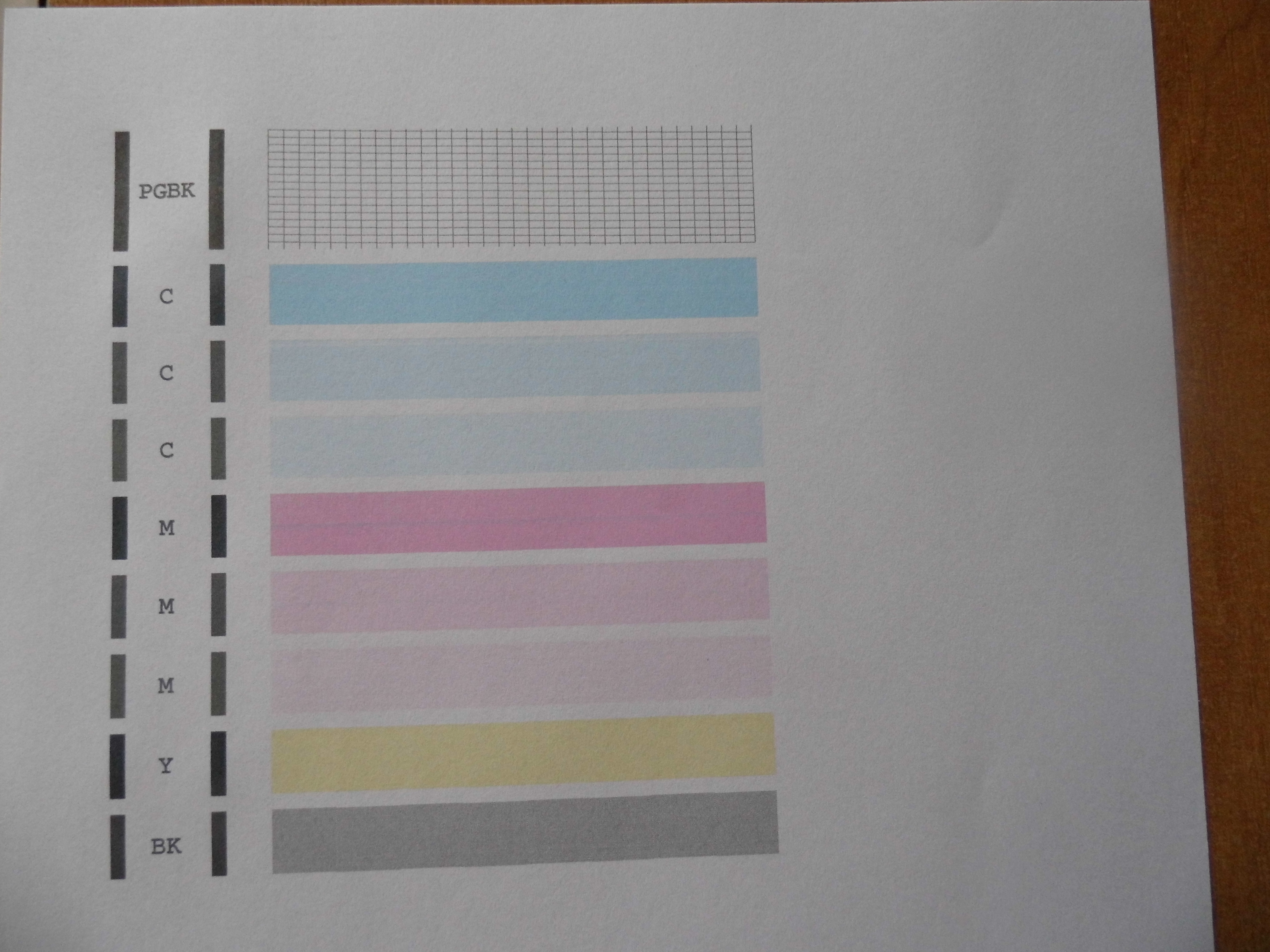

    Andrzej414
    Witam. Mam dylemat odnoścnie głowicy tuszu pigmentowego (do druku tekstu). Drukowałem ostatnio spory nakład 400 arkuszy z czego 100 na foto papierze i 300 na zwykłym (zdjęcia w podstawowej jakości i tekst z pigmentowego) Jak wiadomo drukarka ma 5 tuszy i we foto mam jeszcze możliwość druku ale tekstu już nie mogę drukować. Po skończeniu pewnej części nakładu chciałem zacząć nowy i pojawił się problem. Czarna głowica od tuszu 5BK przestała drukować prawidłowo. smugi, brak krycia, dziwne kształty itp. Głowica więc została przeczyszczona Lubelskim 99% potem we wrzątku i następnie stała w świeżej wodzie przez 10 godzin i efekt ten sam. Dodam że używam zamienników ActiveJet'a od 4 lat na tej drukarce i nie było problemów. Zamieszczam obrazek poniżej i kieruję do Was pytanie czy głowica się uszkodziła czy jest to jednak niedrożność? Dodam że czyszczenie z poziomu sterownika również zostało wykonane i to niejednokrotnie.

    Andrzej414
    Witam. Problem się rozwiązał i to po dłuższym czasie. Niestety kolega wyżej był w błędzie i może nawet chwała mu za to ale chwała i dla mnie, że nie bawiłem się w kupno głowicy, bo poszła by tylko kasa. Winą był CHIP, który mimo iż inicjował obecność tuszu w kasecie, powodował złe wydruki. Wczoraj ten tCHIPpadł mi całkowicie przez co drukarka nie mogła drukować foto, bo nie widziała tuszu 5BK. Postanowiłem więc dziś kupić zamiennik AJ z nowym chipem by tylko widziała wszystkie pięć pojemników no i ku mojemu zdziwieniu zaczęła drukować poprawnie tekst z 5BK. Szczerze przyznam że przeszło mi to przez myśl kiedy wsadzałem nowy tusz ale nie wierzyłem w to a jednak :) kiedyś miałem tak z niebieskim ale wtedy wystarczyło wyjąć i włożyć i działało na nowo, potem również skończyło się na tym, że trzeba było kupić pojemnik z nowym chipem. Czemu więc ta sytuacja nie skłoniła mnie do tego w tym drugim przypadku.....

    Andrzej414
    Kolego ja zmieniałem pod uszkodzonym chipem kilka pojemników i z każdym było to samo. Na końcu zaś jak padł chip całkowicie to zostało mi jeszcze 3/4 tuszu w pojemniku. Kupiłem cały zamiennik z chipem zużyłem tusz i wsadziłem ten stary pojemnik, który zabezpieczyłem przed wyschnięciem szwamki i podpiąłem ten nowy chip z nowego zamiennika. I działa normalnie. Tak więc była to tylko i wyłącznie wina chipa. Jaśniejsze ciemniejsze tym się nie sugeruj. Pierwsze foto jest ze skanera a drugie z aparatu. Nie mam zainstalowanego skanera więc zrobiłem zwykłe foto żeby pokazać że działa.
    A i jeszcze odpowiedź na Twoje pytanie. Dotychczas wszystkie zamienniki 5BK jakie kupowałem były pigmentowe i te również. Wszystkie ścierają się na foto.
