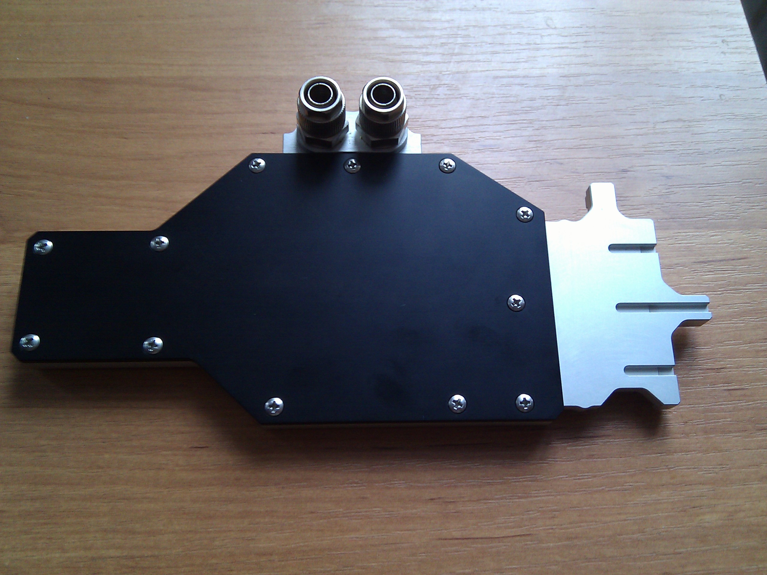

    Wpadł mi w ręce taki oto blok wodny. Problem polega, że poza wygrawerowanym "1977" nie ma żadnych oznaczeń.

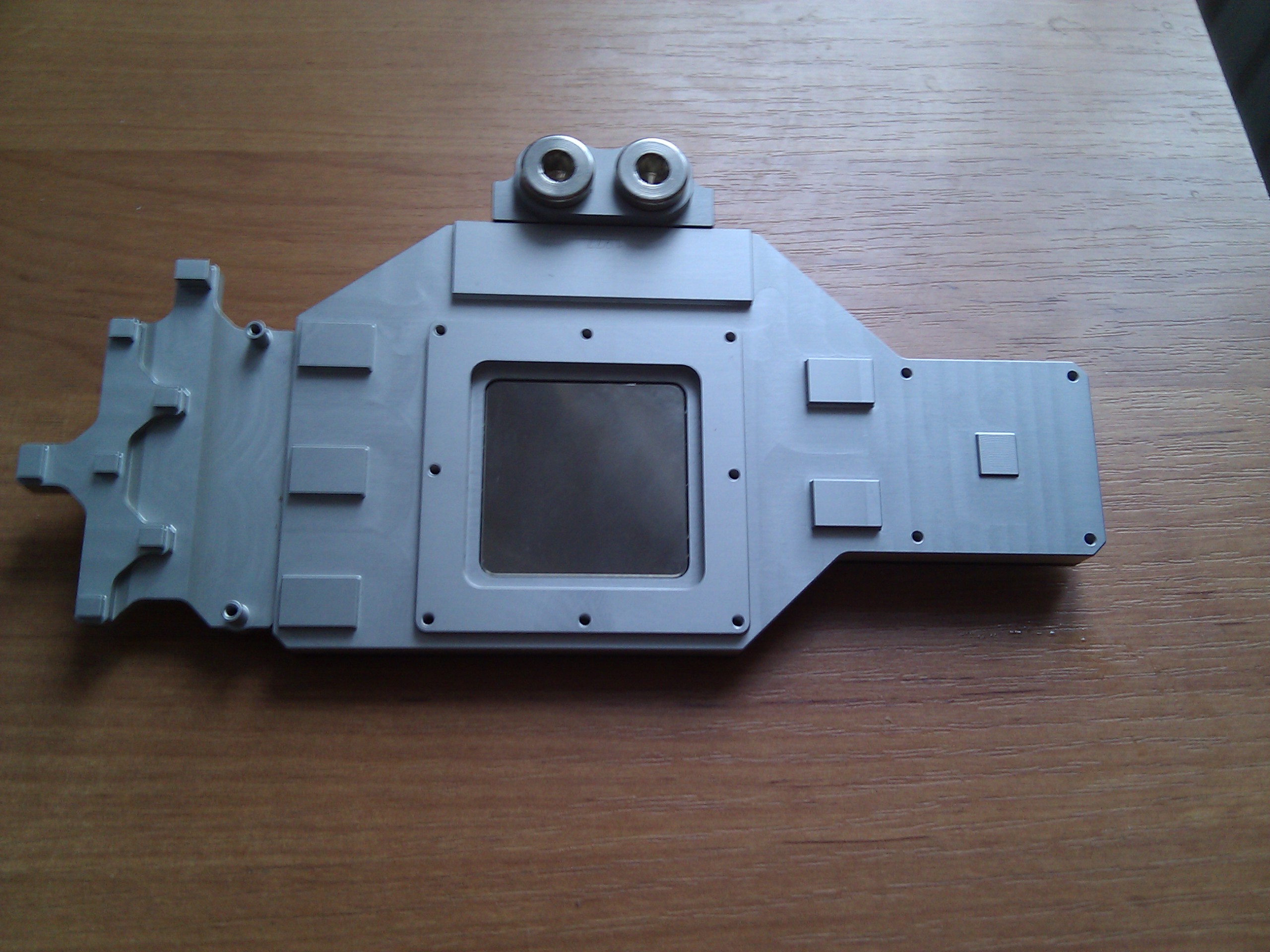

    Z użytecznych info, rozstaw śrub do rdzenia - 63mm boki, 87 przekątna, ewidentnie widać miejsca pod min 7 pamięci (wliczając ten dłuższy prostokąt na górze), małe wypustki po lewej zakładam że na sekcję zasilania - ale nie kojarzę karty która by miała tak rozmieszczone elementy.
    Czy któryś z kolegów jest w stanie zidentyfikować do jakiej karty jest ono przeznaczone?

    Sprawdź z GTX 260/275/280/285 lub GTS 8800 320/640/GTX/ULTRA.
    W zależności od producenta, układ mosfetów może być różny (sama ich wielkość i rozmieszczenie).
    To powinna być rodzina G80/G200 z dużym ihsem.

    Pierwszy strzał - referencyjna GTX260 i 280 pasuje. Dzięki za pomoc :)
